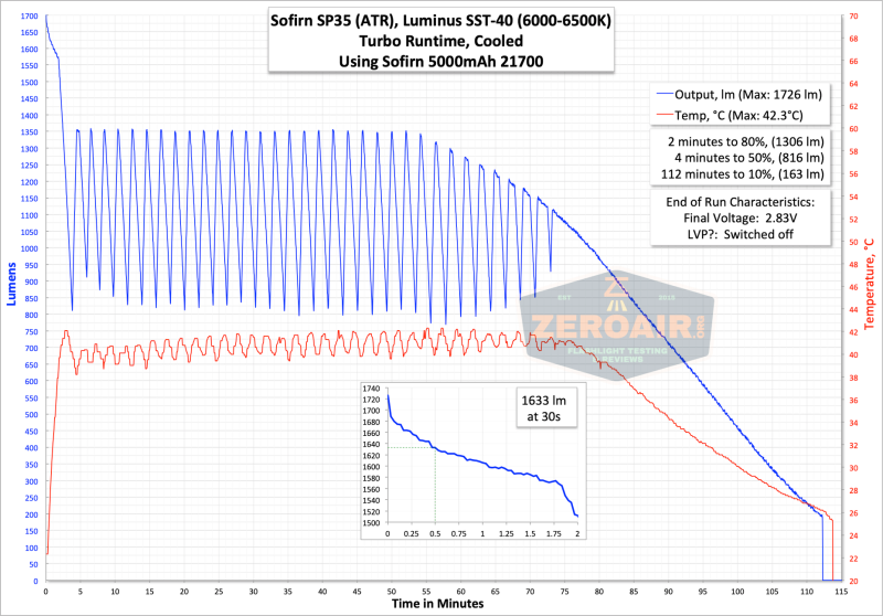

Az Acebeam P20 -ast használtam. De mint valamikor írtam, nagy teljesítmény = melegedés. Elég sokat vesz vissza. (Pl. 5000 lm után 1500 lm). Nálam ezért a Nitecore MH40 PRO győzött. Az UHI40 MAX is sok szórt fényt biztosít, a szélesebb szúrófény mellett. De azért a P20 is qrvára tetszik. Így élőben. Lehet mégis idővel beszerzem.

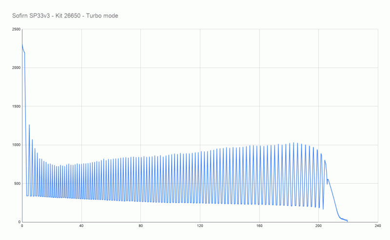

Igazából az sem túl optimális, hogy 20%-ot ingázik a fény a hővédelem miatt, ezt vehetjük úgy, mint a régi szobai termosztát és az új. Réginek kellett 2 fok mire kapcsolt ki-be, az újak meg 0,5 fok eltérésnél már kapcsolnak.
De nekem nem ez volt az elsődleges gondom velük. Nincs már Klarus lámpám, hogy csináljak grafikont, de szerintem valahol azt is közzétettem. A fel-le ingadozás közben egy-egy pillanatra mint az EKG-n volt random egy vibrálás. Nagyon nehezen jöttem erre én is rá, csak annyi volt meg, hogy valami nincs teljesen rendben, de nem tudatosult a használat alatt (mozogsz, ide-oda világítasz a lámpa fényével), hogy mi okozza ezt az érzést. Leültem, elkezdtem bámulni a fényt miközben egy helyre világítottam vele. Na ekkor tudatosult, mert már így láthatóvá vált a tényleg szemvillanásnyi vibrálás a fényben. Aztán emlékszem lemértem és a mérés grafikonjában is teljesen láthatóvá vált ez az anomália belenagyítva az időbe.
Ha megtalálom be is linkelem, a ceilingbounce appal bárki utána tud ennek is járni. -

Egyvalamire érdemes figyelni ami minden Klarusnál észrevehető de csak nehezebben, vagy ha a grafikont kinagyítod, én is csak idővel jöttem rá: pattog a fénye
Erről és a hatalmas hővedelmi ingadozásról leszoktak vajon mára? -
