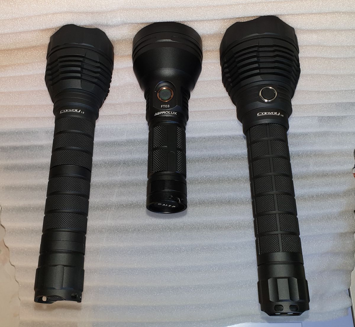

Annyit emlegetitek hogy megjön hozzá a kedvem, most is el lehet hozni 31 dollárért.
Megjött a régen várt NW fényű Astrolux FT03 lámpám a banggoodról. Érdemes volt kivárni, mert azt kell mondjam, hogy szerintem ez a világ legpraktikusabb elemlámpája
Számomra nagyon pozitív tulajdonságai:
- beépített akkutöltési lehetőség,
- 26650-es akkuval megy, ami szerintem a legjobb méret/teljesítmény arányú akku és nem is drága,
- fokozatmentes fényerőszabályozás,
- alapesetben bekapcsoláskor holdfény módban indul,
- dupla kattintásra azonnal turbó fényerőre kapcsol ami eléggé nagy fényerejű,
- nagy átmérőjű fej nagy tükörrel ami kell a thrower jelleghez (nagyobb a tükre, mint a Convoy L2-é).
- NW szín,
- a bekapcsológomb halvány zöld fénnyel világít, hogy sötétben is megtalálható legyen.Pozitív tulajdonságai:
- strapabíró masszív kialakítás,
- van benne anyag, nem melegszik fel gyorsan,Ami lehetne jobb:
- adhatnának hozzá kiegészítő elemtartó csövet, ha hosszabb működési időre lenne szükség (mint a Convoy L2-höz).
Balról jobbra: ConvoyL2, Astrolux FT03, Convoy L6.
Aki jó thrower lámpát keres fájdalomküszöb alatti áron, annak az Astrolux FT03 feltétel nélkül ajánlható.

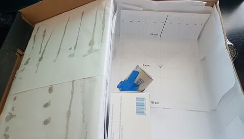

FBLLMAG #54062 üzenetére
A doboz tetején levő skálát 2 fajta módon lehet használni.
1., 25 cm -ről (vonalzóval), a szórt fény sugarát lehet leolvasni (ezt 4x kell megszorozni, és megvan az 1 m távolságból a szórt fény sugara, 1 m távolságból). Az átmérője az érték duplája, és a legkisebb félkör közepén lévő keresztet kell megcélozni a lámpával.
2., 1 m távolságból (madzag is lehet, én lézeres távolságmérőt használok), kb ugyanúgy mint az 1., pontban, csak nem kell 4x szorozni. Ez a fénysugár sugarát mutatja, amiből az átmérő már könnyedén számolható.
A doboz belsejében levő skála mutatja a szöget is. A szögmérőt, nagyobb léptékben, a doboz aljára fogom ragasztani.

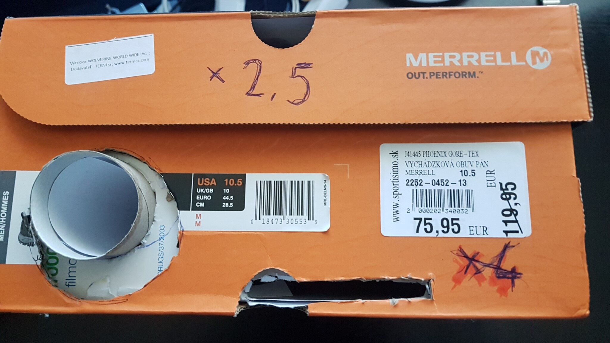

FBLLMAG
Gargouille #54061 üzenetére
Itt vannak a fotók.
Mobilt és LUX mérőt is lehet használni. A LUX mérő elvileg pontosabb, de arányaiban a mobil is elég tud lenni, lux mérő app -al. Elvégre, ugyanazzal mérem minden lámpámat. A LUX mérőnek más a szorzója. Egyébkén a hajlított műanyag cső, jobb lett volna, de ez is elmegy.
A doboz tetején lévő skálával a fénykör és a szórt fény átmérőjének mérésére való.

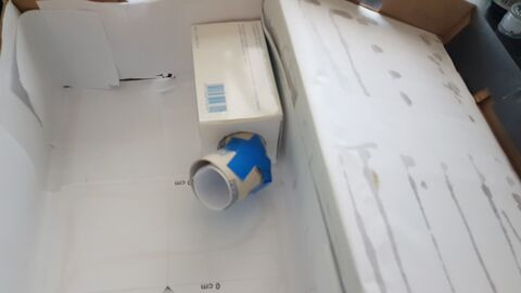

FBLLMAG
Sikerült kicsit átalakítanom a lm mérőmet. Így még közelebbi adatokat ad. Igazság szerint, 2,4 x lenne a szorzó, de a könnyebb szorzás végett, 2,5 x szorzót fogok használni (fejben könnyebb számolni). Ez a lm dolog úgyis elég akku függő, ha az AA / AAA -s lámpáimat nézem, az 1800 - 2000 lm -os kisebb átmérőjű lámpák, meg elég hamar visszavesznek. A NiMh lámpáknál inkább magasabb értékek jönnek ki, a Li-Ion -osoknál meg inkább alacsonyabb.
Mit csináltam?
Volt a fehér papírral kibélelt dobozom. Ezt bővítettem ki. 3 db WC gurigát (üreset), 1 db gyógyszer tartó dobozt (fehér) és 1 db A4 -es fehér nyomtató papírt (bélésnek) használtam fel. A 2 db WC gurigát összeragasztottam, végét szögben levágtam (a 3. gurigát is), és kb 60°-kos szögben hozzáragasztottam a megrövidített 3. gurigát. A gyógyszerdoboz végein vágtam megfelelő lyukakat és ebe nyomtam bele a már elkészített papír csövet. A nyomtató papírral béleltem ki az egész csövet. Majd ezt az alkotásomat, beleragasztottam a másik dobozba. Így, most már a fény, össze vissza verődhet a dobozban, a fehér papírról. A lámpának nincs esélye közvetlen megvilágítania a szenzort.
Olcsó, melós megoldás, de használható. Nálam az összes alapanyag megvolt otthon, nem kellett barkácsüzletbe mennem. Ha másra nem, a lámpák fényáramának összehasonlítására jó lesz (azért ez nem 1 precíz mérőműszer). Nagyságrendileg, ezzel is be lehet lőni a lámpák fényáramát.
Mármint, ha valakit érdekel, hogy kb mit tud a lámpa valójában. Ne akkor derüljön ki, mikor összejön a találkozó, és a várt fényáram felét sikerül csak mérni. Mert ez csalódást okozhat.
