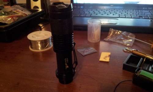

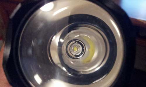

Sikerült 5 perc alatt dedómolni az egyik lámpámat, úgy, hogy szét sem szedtem szinte!!
Annyira kellett csak szétszedni, hogy hozzáférjek a ledhez, majd csöpögtettem rá egy pár csepp acetont, persze arra figyeltem, hogy ez az 5 perc alatt ne párologjon el róla, mindig legyen rajta valamennyi!
Utána finoman kicsit bevágtam pengével minden oldalról, majd lefeszítettem róla a dómot!
Könnyedén lejött, tehát nem kell órákig áztatni az egészet! Nem gondoltam, hogy így sikerül, csak úgy megpróbáltam, és ennyi!

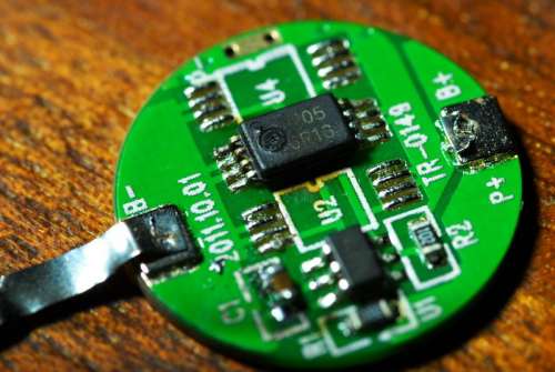

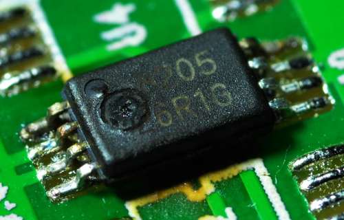

Megoldódott a porblémám. Kiszedtem a védő áramkört az elemekből és szépen az egyik ic el volt füstölve.
A másik kettő amelyikbe benne maradt az továbra is lekapcsol maxi fényerőn gondolom nem engedi hogy a lámpa nagyon megszívja az aksikat.
Védelem nélkül csak a töltésnél lehet probléma vagy másra is figyelnem kell? -
PHM
Elképzelhető, hogy megadta magát a védelem az akkukban.
Erről meg kéne bizonyosodni, mondjuk töltés utáni terheléses méréssel.
Ha durván csökken a feszültség, óvatosan szét lehet szedni a cella
borítását, és a védelem kiiktatásával újra mérni az akkut.
Ha így rendben van a feszültség, a védelem halott, ha így sem akkor
az akkucella károsodhatott. Ez esetben a védelmet el lehet rakni tartalékba. -

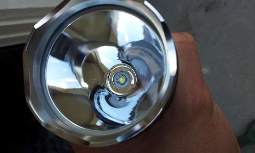

Szerintem ilyen pilácsom van nekem is. Tehát a változtatásokkal nagyobb lett a fényerő. Az értékek alapján nagyságrendi változás azért nem lehet.
Ami engem ennél a lámpánál jobban izgat az a fehér "diffúzor" kiváltása valamilyen foncsoros megoldással.
A fehér műanyag nem túl jó fényvisszaverő egy foncsorhoz képest, bár szép homogén vetítést segít.
Oldalról nézve látszik, hogy a fehér műanyag pár mm széles gyűrűben kap csak fényt. -

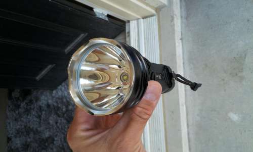

Kisebb módosításokat hajtottam végre két lámpámon!
Az egyik egy C8, a másik pedig EZ!
Mind a kettőbe ilyen LED került és ilyen DRIVER került!Háát, mondhatni egészen jól világítanak most, talán később még dedómolom is a ledeket!
A zoomos lámpának így most sokkal szűkebb a sugara és egészen messzire elvilágít, sajnos méréseket még nem végeztem, talán majd később! Normális fényképezőm sincs még , így elnézést a fotókért, csak magát a szerelést tudtam megörökíteni!
