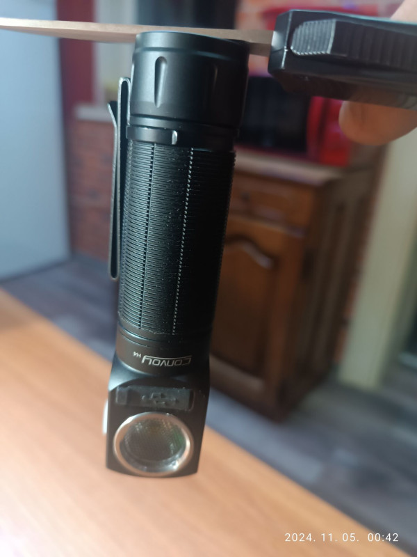

Cyborg #82319 üzenetére
Javitom.a linket [link] de most komolyabban megnéztem , leszorúl fenekére ( ott is csinál jó kontaktot ) de nem pont az ő mérete , elmegy nem szalad meg de egy kicsit lehet mozgatni minden irányban , de gond nélkül használható!
Ez az ő gyári kupakja
15mm és 3mm vastag a mágnes ( 16mm is jó volna de ez volt ) , ez így tökéletes !!

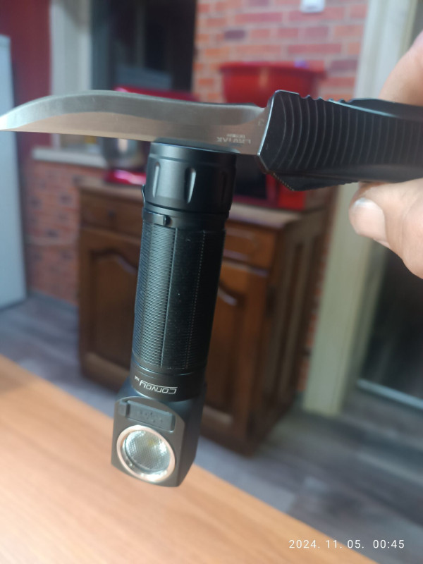

ronati
Nagyon ötletes a kép, és a módolás is jó a mágnessel. Készítek ilyen képet én is egy remek és hasonló kis Törrel.
A lámpák: egy kis Alonefire X81, 1db XPG led, és egy Alonefire X68S, 8 X XPG led. A mágnes mindkét EDC lámpán gyári, nem az én ötletem.
A tőr az USA hadseregben volt rendszeresítve a Délszláv háború idején. A KFOR csapatokat szálítottuk, és az egyik katona hagyta el a buszomon. A busztakarításkor találtam meg az ülés alatt. Akkor még vadi újjan, a tok övcsipeszén rajta volt a zöld csomagolófólia, amiből ma már csak egy kis foszlány van a tövében. -
