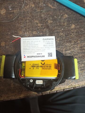

Tamás9x
Kb 4-5 évet birnak így havonta 1* töltéssel. Van ami még tovább is.
Elektronika, hőmérséklet, és cella típus függő, amit én használok az bírja, akkor meg se említsem a gyorstöltést amikor egy szingli cellának nekiküldenek 13v-ot hőmérsékletkorláttsal
A telefonok többsége BAK cella helyett sima li-po egységeket küldenek meg így... szóval...A kérdés még mindig él: megbízható li-ion cellát vajon merre?
Tamás9x
Dr. Szilikát #68077 üzenetére
Semmi sántítás nincs benne.
A gyári Garmin aksi egy li-ion,lágy tasakos kiszerelés (felvágva folyadékos cherry illatú) 452536, ami helyére egy 502540-es kemény tasakos li-po került. a kettő között a különbség, hogy li-ion 4,38-ig 420mAh tölt jelenleg a li-po 4,2 ig. 500mAh Ezt most kiküszöböltem egy elektronika cserével, ami engedi 4,38-ig ez még lassú töltéssel tűrésen belül van. nem lenne szabad károsodnia.A jelenlegi használatban pedig kb a felét tudja a li-po aksi a gyári li-ion-nak, amit nem értek, ezért is keresnék, inkább gyári li-ion cellát. Szoftveres korlát nincs se hardveres.... feszültség csökkenés alapján számolja az üzemidőt, sima elemről vagy 18650-ről is elketyeg. elméletben mennie kellene, a miértet nem értem, mértem, és a számok sajna nem hazudnak, kivéve ha hibás cellát kaptam.
Dr. Szilikát
Tamás9x #68076 üzenetére
De így az elnevezés is sántít, ahogy te írod.
Li-po = Li-on szilárd elektrolitos változata. Azaz mindkettő Li-ion akku.
Most más kérdés, ha szétszedjük, milyen kencét találunk benne, de fizikailag a zsír is szilárdnak számít (edény alakját nem veszi fel). Vagy akármit is találtok benne, most mellékes, nem erre próbálok kilyukadni (amelyik lapos és folyik, az is Li-po hivatalosan, illetve valamilyen elmélet mentén).
Li-ion akkut (folyadék-elektrolit) szokták hengeres fémtokba zárni, míg a Li-po akkut tasakolják, legalábbis ebben a kategóriában, amit te is említettél.
Vagyis az 502540 szabványméret Li-po akkut takar gyakorlatilag / szerintem, ezért nincs értelme ebből Li-ion (nem polimer) változatot keresni.

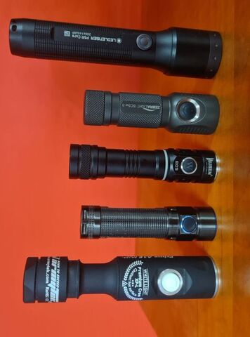

Így néz ki rolleren.Majd hétvégén több időm lesz, aztán beállítom pontosan a dőlésszögét neki sötétbe.
