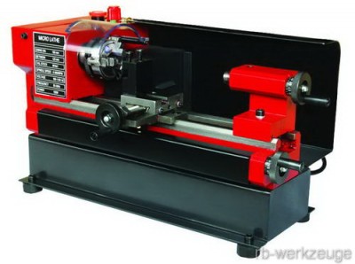

Az esztergáért miatt
Ezt jól "megasszondtam..."
(#10034) Zsolt74: nézd meg a TrustFire TR-J18-at, és annak a foncsorát.
Fókuszál az azért, na jó nem egy STL-V2, de azért elég jól visz.Most nézem ennél közelebb vannak a ledek.
(#10035) Zsolt74: azért a konyhában mégsem kezdek el esztergálni!

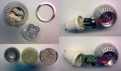

Hű köszi a képeket! Akkor ha jól látom trafó is van benne és jó nagy kondik. Akkor ha jól sejtem nem látni 60Hz-es villogást?
Én olyat vettem próbaként amiben 3db 3W-os Cree led van, ezt ígérték. Talán az többet tud. Evileg 60 fokban világít. Egy hónap múlva talán kiderül milyen. 4 dollár volt. -
