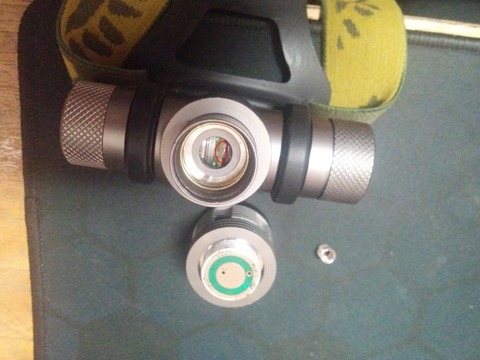

ZolkoW
LógaGéza #26039 üzenetére
nem biztos, hogy jól fogom fel, amit a képen látok, de szerintem a rugó a rá merőlegesen álló NYÁKlemez szélén egy forrpadra volt forrasztva, és úgy kontaktált a ledes rész közepével.
rossz forrasztás valószínűbb, mint a rugó törése, de minden lehet.. szétszedném a többi részt is megnézni, aztán valószínűleg így, ahogy fotóztad, könnyebb visszaforrasztani, merthogy kilóg a rugó a nyíláson. -
Már válaszoltam erre valakinek. Nem kellett sokat visszalapozni: S2+ tok clip stb.

LógaGéza
Van egy ilyen fejlámpám, ami úgy gondolta még anno, hogy nem akar tovább működni. Gondoltam most már meglesem mi baja lehet, hátha megoldható.
Lecsavartam a fejét, és kiesett belőle egy rugó: [kép]
Kérdésem az lenne, hogy hova kellene ezt visszaforrasztani? Esetleg valami stabilabb megoldás nem létezik, teszem azt egy kis kábeldarabbal helyettesítem?Valamint a tartós kérdésemre nincs valakinek ajánlata?
