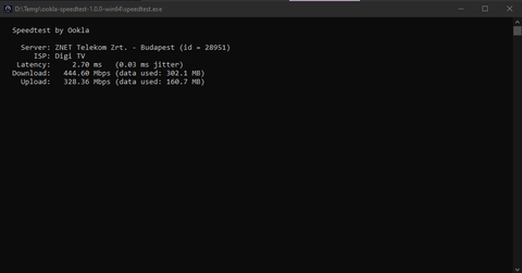

ballazol #92992 üzenetére
Mérj parancssoros speedtest-el, ne web böngészővel.
ballazol
Olyan nem lehet, hogy mivel tegnap rakattuk csak át bridge-be a készüléküket, így még nem 'állt be' a sávszélesség? ... Tesóm mondta, hogy mintha valami ilyesmire is akadt volna már példa...
Dragon3000
ballazol #92987 üzenetére
Nem a cat5e kábel lesz a gond, mert a nas és gép között 7,5m cat5e van és megy vele a 2,5Gbps, sőt asus belső mérései szerint 30m-ig a 10Gbps is átmegy rajta. Inkább csak kábel cserekor történt valami, ami miatt gyorsabban megy a neted, kisebb terheltség vagy a szerver nem volt leterhelve vagy bármi más.

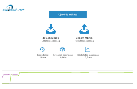

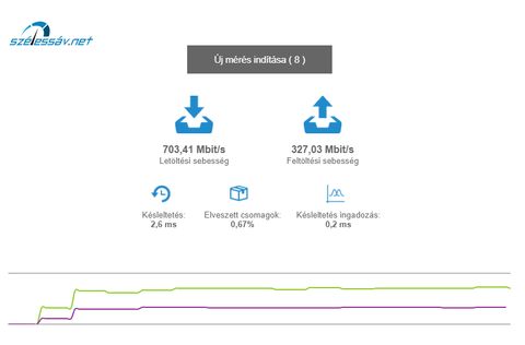

ballazol
Hali!
Délután átkértem az ONT-t (Huawei HG8121H) bridge módba. Routert raktunk mögé (DLINK-AC1200). Letöltésre csak 400-450mbit-et mér.
Van ötletetek, miért csak ennyi? (feltöltés rendben) -
