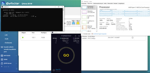

Helló mi!?
Pfsense-ben (freebsd) miért csak ezek a teszt szerverek vannak? Budapesti vagyok és digis... WTF? Ja és ha beírom, hogy speedtest --server 31717 ami elvileg a digi tesztszerver aszongya nics ilyen -

Utóbbi 1-2 hónapban napközben kicsit terhelt a net, de még ez belefér (Budapest XVII.).
Napközben: 750-850 Mbit/s letöltés / 300 - 330 Mbit/s feltöltés
Éjszaka: 900-960 Mbit/s letöltés / 300 - 330 Mbit/s feltöltés -
