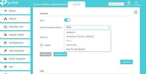

Hauptmann
Aki TP-ink router-t használ, és IPv6-ot, pontosan melyik router típust használja, melyikben van benne a 'share with pppoev4' opció? Az AX10 azt hiszem, tudja.

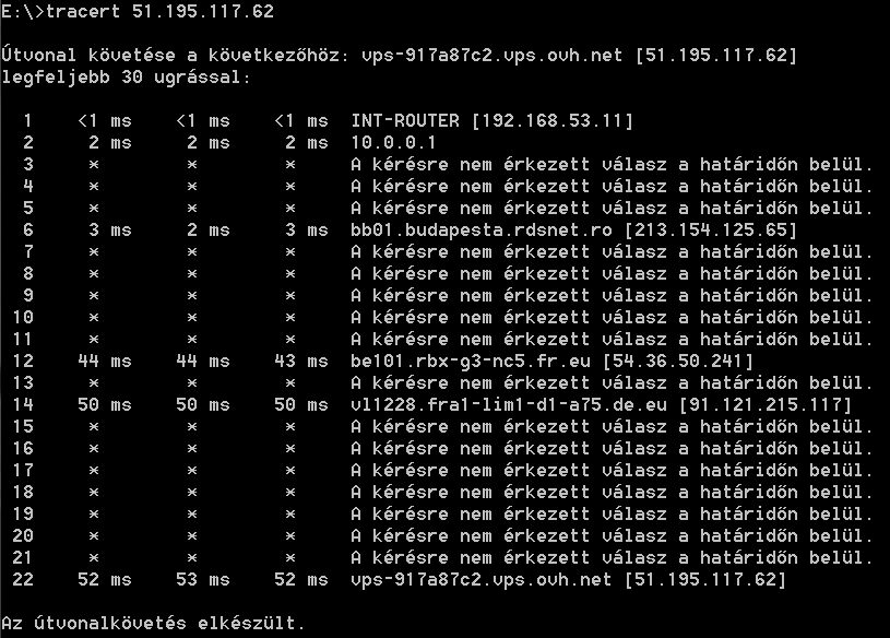

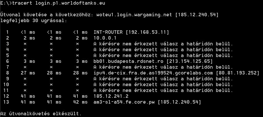

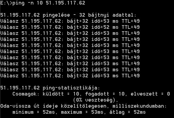

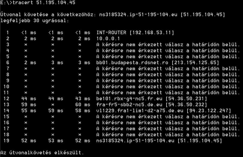

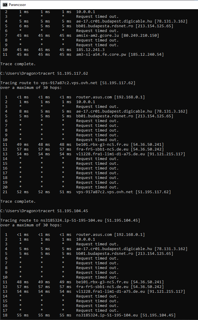

patrikcoc
Üdv! Valaki akinek optikás gigabites nete van tudna pár traceroute-t küldeni? Telekomos optikán rengeteg külföldi szerver packet lossos+magas pinggel este ~6 után éjjel 2-ig, és azt szeretném megtudni, hogy ezek a szerverek a DIGI-n is rosszalkodnak-e.
A szerverek: login.p1.worldoftanks.eu (jelenleg packet lossos ~85ms), 51.195.117.62 (packet loss + ~80ms), 51.195.104.45. Előre is köszi! -

ICMP az egy kontroll protokoll, IPv6 nagyban támaszkodik rá, ezért a v4-gyel ellentétben, itt át kell engedni minimum bizonyos részét a tűzfalon. (A routeredén.)
RFC Recommendations for Filtering ICMPv6 Messages in Firewalls
Nálam zöld igen, mert én átengedtem ezeket.
Lackooo84
MasterMark #93318 üzenetére
ICMP mi a túró, és hol kéne engedélyeznem? Nálad az zöld?
