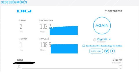

Bocs, én is a szokásos sebesség problémával jövök.
Most hozták be az optikát a lakásba (Bp 21. ker). Huawei ONT-t kaptam. A Bridge módot megkérték a szerelők egyből.
A saját routerem TP-Link Archer C7 V4, DD-WRT firmware-rel.
Vezetékkel csatlakozok a gépembe, CAT5e kábel megy, bár kicsit hosszabb, fel van tekerve.
A laptop HP Elitebook G5 840.
Elvileg minden támogatja a gigabitet, de csak 100-110 Mbps-t mérek (vezetéken).Kellene várnom, később lesz Gigabites?
Olyan létezik, hogy csak 100-as net a csomagom? Tehát ennyi van előfizetve?SZERK: megnéztem a számlán, "DIGINET 100 - FTTB 2019" a szolgáltatás.
Dyraxx #93685 üzenetére
Te nem tudod cserélni a Digi-s ONT-t. Ha több kell, mint amit a szolgáltatói eszköz nyújt, akkor ahogy Jorus kolléga is írta: bridge módba kell kérned az ügyfélszolgálaton az ONT-t és a saját eszközödet kell majd rádugni.
szerk: nem egészen pontos, amit írtam.
Még használhatod úgyis, ahogy nálunk van: valóban beteszel egy plusz eszközt a hálózatba és access point-ként használod.

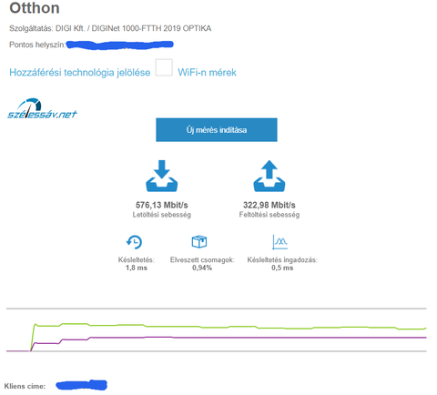

zsolt501
Itt Szegeden nem volt gond, és Budapestet is elértem ma probléma nélkül, pedig ha gond lenne egyből észre vennem.
AggressiveGT
Nálam 25 percre esett ki. Persze a szolgáltató részéről megint nem találtak problémát.

Üdv, szerintetek az normális, hogy 1 nap után a sebesség a gigabites porton letöltés 400-500 mbit/s-re esik, de ha újraindítom a routert újra ~950 mbit/s lesz. Tudom, hogy a garantált 300 lenne, de ilyenkor mi fogja vissza, a digi oldalon egy helyi sávszél forgalomkorlát a szomszéd miatt vagy esetleg a HG8143A5 Huawei ONT-om? Volt egyszer már olyan esetem is vele, hogy nem értem el semmilyen eszközömről a kezelőfelületét a 192.168.100.1-en. Akkor is újraindítottam és megjavult. Benne van valami HW fault check de nem talált hibát, esetleg firwmare hibák? Szóljak a Diginek?

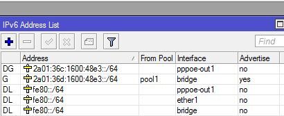

Igazából teljesen jól meg lehet nélküle lenni, de amióta van, ha már elérhető, működjön normálisan. Ez a jövő, és jó lenne, ha az ilyen jellegű problémák redukálódnának, és nem szaporodnának. 2018 nyara óta soha nem volt ezzel gond, sok más mellett néhány hónapja megy csak az elmegy-visszajön játék.
#93590 Gyurka6:
Igen, jobb lenne, ha /56-ot adna a DIGI, és ez is a szabvány, végpontra /56, és onnan a /64-es subnetek. Így is működik, csak nyilván bosszantó, hogy az IoT VLAN-ra és a home office-osra nem tudom rárakni. Nem, mint ha annyira kéne, de még is. -
