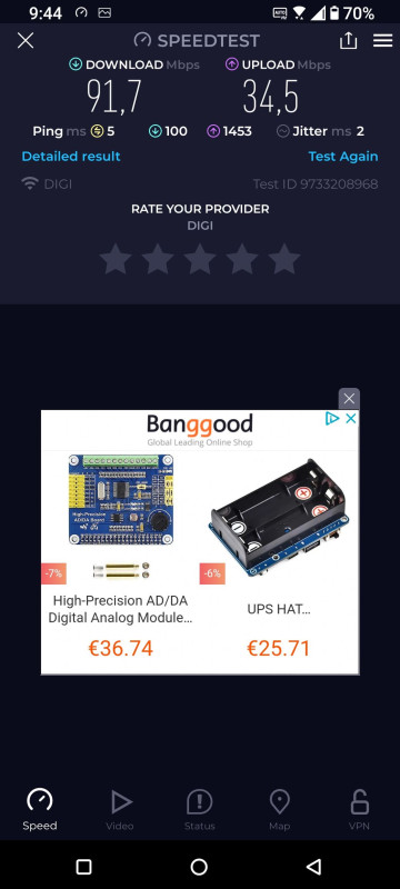

Egy db pc-be megy a GE. Most egy ilyet mértem. Ez eddig a legjobb. A másik kép a mobil. (3 méterről).
Gondolom az uploadnak nem ennyin kellene mennie. Ha a Wifin meg 80....
Kábelek épek. Amúgy olyan címen nem kérhetek eszközcserét, hogy csak 2.4 Wifi van 3s az se működik csak 80/80-on, és 5 méterre légvonalban meghal?

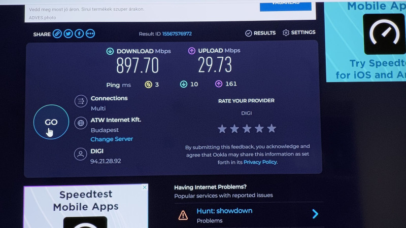

De már belefáradtam, hogy a modem Wifije jó esetben 90 Mbit/sec forgalmat tud (ott up és down).
(De már 4 méterre a készüléktől mobilokkal pl. csak 20-30 Mbit/sec - légvonalban). Csak 2.4 Ghz wifit tud.
A Gbit LAN-on a Download 400-650 Mbit/s, ez azt mondom, elfogadható.
Az upload viszont 10-20 Mbit/sec, ez nem durván alacsony?
(Most pont mértem egy olyat hogy Down:727, up: 21, Ping 3 ms.)

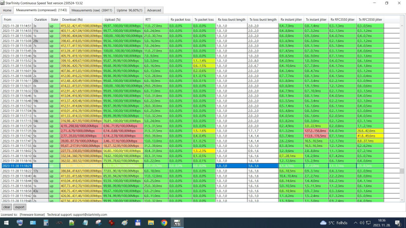

Három napja monitorozok 0/24-ben néhány dolgot, pl. 1.1.1.1, 8.8.8.8, bix.hu ping. Kb. minden nap van 9-10 alkalom, amikor ezeket nem érem el. Ha tudnám pingetni az ONT-ot, akkor a router hibát is ki tudnám zárni. -
realyzee
D-LAN|FuRioN
#112007
a speedtest pillanatnyi sebességet mér, míg ez folyamatost. Ha 8.8.8.8-at pingelek közben terminalból, a megszakadás idején ott is timeoutolnak a csomagok, vagy 30-40k ms válaszidővel jönnek vissza, nem a szoftverrel van a gond.
