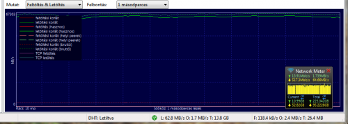

TeeJay
Flashget #30088 üzenetére
nemár hogy 130megabitnél van a plafon vele
ha lefojtom a feltöltést 1megabájtra akkor a letöltés szépen fut 11,5megabájt körül
de ha mindkettőt hagyom korlát nélkül akkor a le és feltöltés összege 16megabájt körül van
holott a 94+54megabit majdnem 150megabit lenne ami ~18,75 megabájttovábbra is az a tippem hogy a lépcsőházi switch nem bír annyit hogy egyidejűleg lehessen 94-el letölteni és a feltöltést is kihasználni
persze ezt a gigás switchen lógó előfizető tudná megmondani jobban
kétlem hogy a utorrent 2.2.1 build 25302 lenne a ludasaz asztali gép i5-4690+2x4gb corsair 1600+gigabyte b85m-d3h lap realtek gigabites vezérlővel

TeeJay
Flashget #30072 üzenetére
nem értem mit akartál
router már adott az bika (WR1043ND V2.1)
minden gép gigabiten lóg, gépek között SSD-ről töltve 116MB-ot mértem tehát 900megabit felett van
speedtest 94/54megabit stabilan most már
utorrent 2.2.1 utolsó stabil a 3.0 előtt és a le és feltöltés egyidejűleg ennyit ad, ha lenyomom limitre a feltöltést akkor a letöltés fel megy rendesen 11 megabájt fölé isszerintem inkább a lépcsőházi switch a hunyó, az nem bírja az egyidejű 100/100-as hajtást
és kifullad úgy 130megabit körül
persze ez csak akkor fog kiderülni ha 1x gigás switch lesz de majd meglátom váltok-e fentebb -

TeeJay
nos megvan a TP-Link WR1043ND V2.1 routerem
utorrent 2.2.1 500globális szálon beraktam vagy 5-6cuccot hogy lássam mit tud a 841ND-hez képestlefelé 9,8-10 megabájt felfelé meg 5,8-6megabájt egyidejűleg tehát olyan 16megabájt körül van nálam a limit
ami ugye ~128megabitúgyhogy hiába van 93-94megabit lefelé és 53-54megabit felfelé még ezzel a príma routerrel sem lehet kihajtani vélhetően a lépcsőházi ezer éves rottyos 100megabit portos switch miatt...
díjaznám ha gigabitesre cserélné a DIGI -
