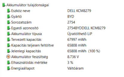

McLaca
qnadam #59903 üzenetére
Én erre magamtól jöttem rá, miután átnyálaztam a driver telepítő .inf fájlját és abban megtaláltam ezeket az értékeket magyarázattal.
bb71#59904: akkor az lesz, amit tanácsoltak: megy bele egy kit, és eladom a gyárit.
Viszont az akkus infó Recon hozzászólása után akkor is kérdőjeles maradt, ha nála 3%. Mondjuk az övében más gyártótól van az akku, mint az enyémben.Üdv!

30%-ig "sütöttem ki". A zsargonban az akku bármilyen (akár csak 1%-nyi) merítését nevezik kisütésnek, nem a 0-ra merítést. Közel 5 órát ment egyébként a 30%-ig egy 7440 HQ-val wifivel és 50% fényerőn, szóval 6-7 óra benne van, és csak ritkán használom akkuról.
Számla van természetesen. Mondjuk az elmúlt 10 évben csak Dell-em volt és sosem szorult szervizre, így annyira ezen nem aggódom, csak érdekes a helyzet.
Recon#59900: Aida64-gyel nézem (számítógép ág/energiagazdálkodás). Tervezett kapacitás 67,9Wh, jelenlegi meg 61,2 100%-on. Fenti számok alapján kb. fél óra mínusz.
