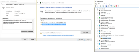

Webkamera problémája rajtam kívül Windows 10 alatt van valakinek?
A gépem egy Inspiron 7559.
Win 10 oprendszerrel, minden frissítéssel együtt. (Bios, chipset, Windows, stb.stb...)Viszont a webkamerát nem hajlandó megfelelően használni.
A jelenség az, hogy akár Skype, akár Wondows webkamera app, akár webes felületen facebook messengeren keresztül szeretnénk használni, látszik, hogy bekapcsolja a webkamerát (fehér led felvillan), de totál fekete képet ad, ergo mintha a képérzékelő nem dolgozná fel a beérkező fényt. A Dell webkamerát tesztelő diagnosztika is kidobta, hogy semmilyen értékelhető információt nem kap a kamera:
Eszközkezelő szerint normálisan működik, de az fura, hogy windows-os driver megy... 2006-os, és nem tudom lecserélni másikra... Mert a gyártó honlapján más nem található hozzá megfelelő driver...
Szerintetek akkor most hogyan tovább? Más típusú Dell laptopnál nem fordult elő ilyen?
Továbbá olyan észrevételem is van, hogy néha a Skype kiírja, mikor tesztképet akarok látni a beállításoknál (hátha csoda történik), hogy más eszköz már használja a kamerát... pedig nincs más... ami használhatná.Külföldi Dell fórumokat bújtam már, de semmi eredménye.
