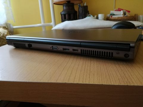

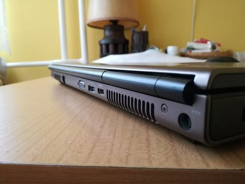

mdccclx
Sziasztok! Kis segítséget kérnék.
Adott egy Dell precision m4800-as gép, majd egy éve vettem használtan. Két napja vettem észre hogy összecsukott állapotban a monitor bal szélén a zsanérnál mintha fel lenne feszítve a monitor burkolata, látványosan máshogy áll mint a másik oldalon. Tegnap teljesen szétkaptam a gépet, monitort leszereltem, zsanérokat teljesen kiszereltem, de semmi rendelleneset nem láttam alkatrészeken, látszólag nincs elhajolva, repedve semmi, minden csavar a helyén volt, nem voltak fellazulva. Letakarítottam, visszaépítettem az egészet, de ugyanúgy áll. Monitor hajtogatása közben nincs semmi furcsa, nem szorul, nem lötyög stb, szóval működésben nincs semmi gond, csak nem értem miért áll úgy ahogy. Felhajtva is láthatóan másképp van a monitor sarka, nagyobb a hézag a jobb oldalhoz képest.
Találkozott már valaki ilyennel? El tud görbülni a zsanér? (Zsanéron kívül nem tudok másra tippelni) Van esetleg valakinek tippje miért, mitől lehet ez?
Köszönöm.
további képek -

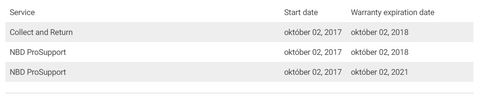

Igaz, ami igaz, nem szakemberként csak az itthoni korábbi E5540, E5570 és az 5580-asoknál láttam NBD-t, bizonnyal sokkal jobban átlátod a palettát összességében.
