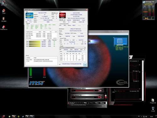

Van egy elég nagy problémám, amire nem találok megoldást.
Környezet: Radeon 290, 14.7 RC3 driver, Win 8.1
A videókártyának három kimenetét használom:
- Displayport - Monitor display port (elsődlegesen használt kijelző)
- DVI - TV HDMI (másodlagosan használt kijelző)
- HDMI - erősítő HDMI (hang)Abban az esetben, ha a monitor megy, nincs semmi gond. Ha a tv-t bekapcsolom, és tv-zek rajta, még mindig minden rendben, azonban ha bekapcsolom mellé az erősítőt, miközben a TV-n nem a gép asztala látható, hanem műsor megy, akkor a monitor állandóan elveszi a képet, ugrál, valamint hangom sincs.
Ha fennáll a hármas együttállás, vagyis monitor-tv-erősítő minden pc-re van kapcsolva, megint rendesen működik.Hogyan tudnám megoldani, hogy ne őrüljön meg amikor a tv-n tv adás megy, és közben az erősítőn a gép hangját akarom hallani?
Továbbá ha ki van kapcsolva az erősítő, a gép azt látja, hogy nincs audióeszköz, és az asztal sarkában piros x-szel látható a hang. Be lehet valahogy állítani, hogy azt észlelje, hogy van audió eszköz?Végül: a gép az erősítőt is monitorként kezeli, kiterjeszti rá az asztalt. Ha letiltom a képernyő vagy asztal megjelenítését arra az eszközre, akkor a hang is eltűnik vele együtt. Be lehet ezt úgy állítani, hogy a hang megmaradjon, a képi megjelenítés viszont ne legyen?
Remélem van valakinek ötlete

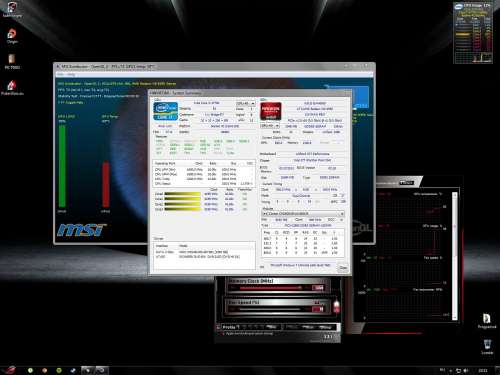

Én is utána néztem a procinak mert nagyon nem arra koncentráltam. Lás csodát...Semmit nem indítok el, egy két kisebb alkalmazást kikapcsolok. Hamachi stb. És 20-30 %-on fut a proci..
szerintem nem kéne ennyinek lenni...Google Chrome használata közben meg 40 fölé megy lazán...Nagy valószínűséggel itt is a táp lehet a hiba...
Minden esetre köszi a segítséget
Újabb helyzet jelentés. Mire megírtam ezt a választ leesett a proci teljesítménye 10-15 % köré..
Ki érti ezt

Nem tudom jó helyre írok-e, az a gyanúm hogy Alaplapi hibám van, vagy VGA. (Asus DCII HD6950)
Múlthét Pénteken CS:GO Faceit kupán voltunk, ott játszottunk 5 meccset le is ment szépen.
Aztán mentem volna vissza játszani Publikra, ekkor eltelt olyan 2-3 perc, és észrevettem hogy ha játékban megyek, és mikor lövök, meg lőnek rám, lezuhan az FPS, és darabos lesz a játékmenet, magyarán nem laggoltam, hanem akadt a játék.
Hosszú tesztelgetés után rájöttem, hogyha a második PCI-E slotba teszem a VGA-t több FPS-t kapok, de még mindig nem az igazi, mert az akadás ugyanúgy előjött.
Na ekkor futtattam egy GPU-Z, plusz terheltem a kártyát, és ez az eredmény fogadott...
Első PCI-E Slot 3.0:
Nézzétek a sebességet a normál 16x helyett.Mi lehet most a hiba, alaplap, vagy VGA
Köszönöm előre is a segítségeteket.
