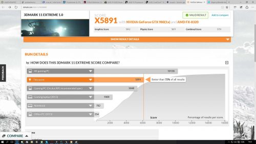

Broomi
Sziasztok.Mit gondoltok ebbe a konfigba ha belerakok egy fx 9590est jobban kihajtja a kártyát?
Processzor: AMD Fx 8320
Memória: Corsair Vengeance 2*4GB+2*8GB 1600Mhz
Videókártya: MSI GTX 980 GAMING 4G
Alaplap: ASUS SABERTOOTH 990FX R 2.0
Merevlemez: Seegate 1Tb+HyperX 3K 240Gb SSD
Optikai meghajtó: TSSTcorp CDDVDW SH-S222A
Tápegység: Cooler Master B700 -

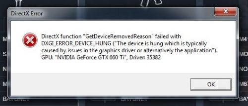

general
sziasztok!
hosszú szünet után újra eltettem a BF4 játékot, és az egyébként hibátlanul üzemelő gépem valami hibát mutat, sorozatosan kidob a játék az alábbi hibaüzivel. tudtok esetleg segíteni, hogy mi ez, és mi a megoldás?
(nincs semmilyen tuning a gépen, a vga-n sem, win 7, gtx 660Ti, normál hűtés, nyitott ház oldallal éppen) -
