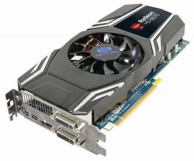

Hali. Ez a Saphire 6870 ( amit a 4008 ba kérdeztem ) kari melegedős fajta a gyári hűtésével ?
