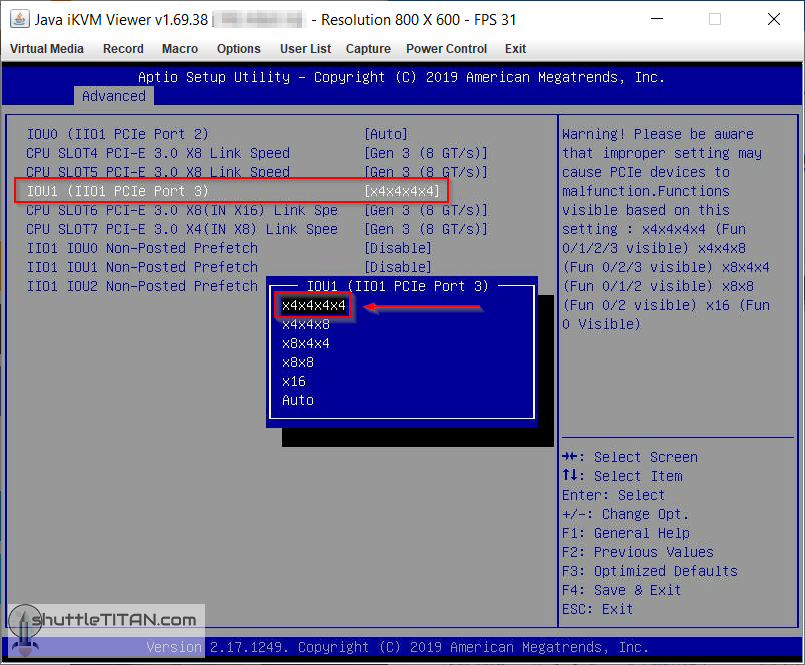

KBence0606 #82063 üzenetére
Pcie slot csak akkor osztható több részre (osztóval vagy akár egy kártyán van több nvme vezérlő az is osztásnak számít) ha a lap támogatja.
Biosban ilyesminek kell lennie:
De kellene tudnom hogyan néz ki az az osztó?
Egyszerű 16x ből csinál több 1x-et vagy 1x-ből csinál valamiféle chippel több 1x-et?
Illetve még a biosban az above 4g decoding-nak is engedélyezve kell lennie.
Bár őszinte leszek Asus H110M-A lappal ennyi eszköz nem hiszem hogy fog működni, nem erre van ez a lap kitalálva hogy ennyi eszközt kezeljen a biosa. -

KBence0606 #82060 üzenetére
Pcie bifurcationt támogatás kell a pcie osztáshoz, lehet kézzel kell beállítni. Azaz biosnak is tudnia kell. Illetve above 4g decoding is kell úgy tudom.

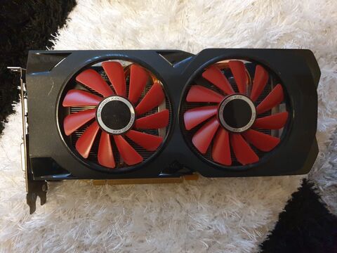

KBence0606
Nemrég elkezdtem bányászattal foglalkozni (Megépítettem az első bányászgépemet: 1db 580 8gb, 2db XFX 470 8gb, 1db Sapphire 470 8gb,1 db 1060 6gb). Sorban el is kezdtem rákapcsolni a videókártyákat, harmadiknak az egyik XFX 470 8gb-osat kötöttem be. Amíg csak három videókártya volt a gépben szépen működött is, viszont amikor rákapcsoltam a hátralevő 2 darab videókártyát, majd újra elindítottam a bányászgépet az 5-ből csak 4 kártya működött, és valamiért az előbb említett XFX 470-es nem indult el. El is kezdtem próbálkozni, hogy mi van, ha más kábeleket vagy risert használok, de továbbra sem akart elindulni, ekkor elkezdtem a Bios beállításokban keresgélni de semmit sem találtam az ügy érdekében.
Ezért kérem a segítségeteket, van esetleg valami ötletetek amit megpróbálhatnék? Azon is gondolkoztam, hogy esetleg a videókártya Bios-át kéne reset-elni fizikailag. Mivel a kártya nem indul el, így gépen keresztül nem tudunk hozzáférni.
Mindenkinek köszönöm szépen a segítségét! -

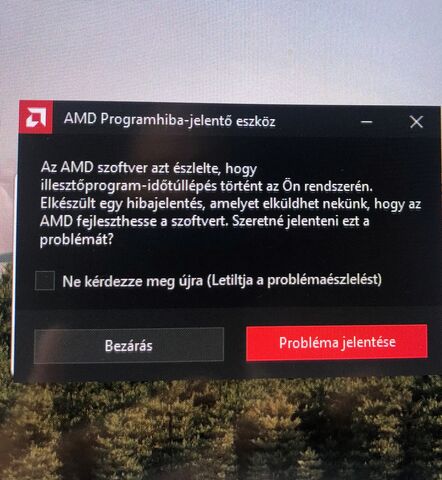

Bryan65
Segítséget szeretnék kérni a problémám az lenne hogy a fiam gépébe átraktam az RX 580 nitro videó kártyámat mert én vettem egy másikat, játék közben semmi gond de abban a pillanatban mikor leteszi a tálcára a játék alatt mindegy milyen játéknál 100% ra ugrik a kártya kiterheltsége, és a hőmérséklet az egekbe száll, aztán ha vissza lép a játékba lassan vissza áll minden normális értékre, pedig szerintem fordítva kéne lenni, nem tudom mit kéne tenni vagy mit kellene beállítani.
Köszönöm ha tudnátok segíteni nincs semmi tuning minden alaphelyzetben van. -

Borisz76
***ANDRÁS*** #82032 üzenetére
Az alaplap leírását nézd át.
Ott lehet olyan megkötés, hogy ha ezt vagy azt a foglalatot használod , akkor oda csak 1X sáv vagy 4X sáv jut.
Tehát adott mennyiségű sávot , "csatornát" szétoszt az eszközök között.
Ha nincs plusz semmi a gépben, akkor meg megkapja mindet a PCIe csati....azaz a VGA -
***ANDRÁS***
Sziasztok! Pár napja beruháztam egy MSI RTX 3070Ti gaming x kariba és most vettem észre, hogy videókártya pci express x4 3.0 megy pci express x16 3.0 helyett. Ilyen próblémával még sosem találkoztam, elöző 2070s is ment x16 3.0-ban, szóval elégé tanácstalan vagyok. Alaplap egy Asrock z370killer sli egy 8700k procival. Csere a 12 genre nyáron lesz. Két m2 PCIe 3.0 x4 SSD van a lapon.

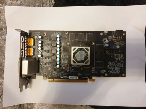

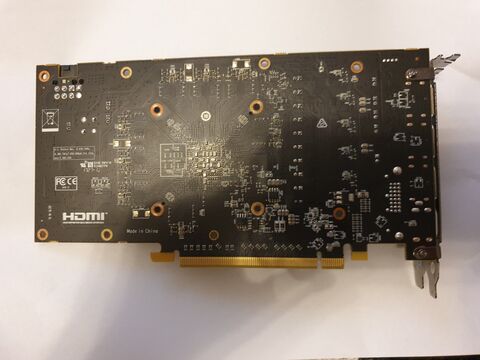

jokeph #81988 üzenetére
Na hallod van nálam most egy 2013-as MSI 7770 ghz ed. ami soha nem volt szétszedve (matrica a csavaron és mindegyik csavar sértetlen, irodai gépből való) gyári pasztája van, a közel 10 éves pasztával fél óra furmark alatt 63 fokot mutat. Ez esetben semmi értelme sem lenne cserélni.
Jó persze alapból takarékos és hűvös a 7770 gpu de a lényeg hogy a betonpaszta is jó rá. -
