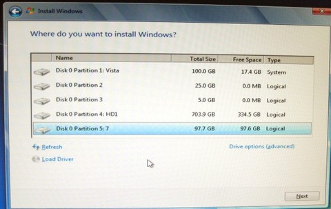

Nem érted amit mondani akarok, próbáld ki a sajátgépben a formázást egy nagyobb partíción, gyorsformázással és anélkül. A kétféle mód között elvileg nem csak sebességbeli különbség lesz.(bár a szektorhibák javítása elvileg része a rendszernek, jelen esetben is látjuk,hogy mennyit ér)
Szóval én egy mobilrackbe tenném és egy másik gépen formáznám le a vinyót és utána telepítenék rá.Szerintem hagyjuk rá, mindketten jó tanácsot adtunk a kollégának, ha ennyiből nem tudja megoldani,akkor egy másik vinyó a gépbe rendszernek,ez meg egy mobilrackbe letöltősvinyónak, oszt jónapot.

Értem amit mondasz, teljesen jó is.
Csak én arra gondolok, hogy különbség van a gyorsformázás és a rendes formázás között (ez az XP telepítőnél külön volt szedve, 7-től felfelé a telepítő szerintem csak gyorsformázást csinál.
A különbség, ha jól emlékszem annyi, hogy a gyorsformázás csak a partíciós táblát törli, tehát minden adat rajta marad, csak szabadon írható lesz, míg a rendes formázásnál szépen komótosan végigmegy a lemezfelületen és ha hibás szektort talál, ahhoz tartalékszektort rendel és nem a hibásra próbál írni.
Nekem legalábbis így magyarázták, mikor az XP telepítést tanították.Ilyenkor én mondjuk csinálnék a vinyó elejére 2-3 60GB-os partíciót, és megpróbálnék egy full telepítést az elsőn. Ha nincs gond,akkor oké, de ha ott vannak a hibás szektorok, akkor azt törölném és használnék másikat.
Pro és gyors verzió: megnézni,hol vannak a rossz szektorok és azokat a részeket némi ráhagyással kihagyni a partícionálás során. Így a vinyó kis méretcsökkenéssel használható egy darabig. -

Én úgy javasoltam tiszta telepítés és amikor a lemezhez ér töröljön le mindent egybe szóval egybe legyen a lemez...amikor megvan hozzon létre egy 60 gigás particiót arra megy a win ..és a többit majd ha feltettük a lemezkezelőből hozzuk elő.
találkoztam ilyennel garanciális asztali gépen 98 as merevlemez kondi és behalt minden ahogy csere volt minden jó lett..6x vittem be de ahogy itt is a sentinel még nem javasolt cserét...nagy izzadás és harc árán tudtam velük kicseréltetni...

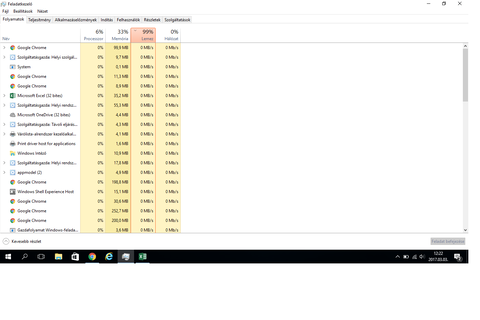

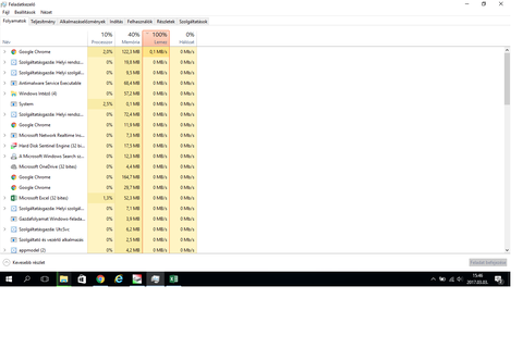

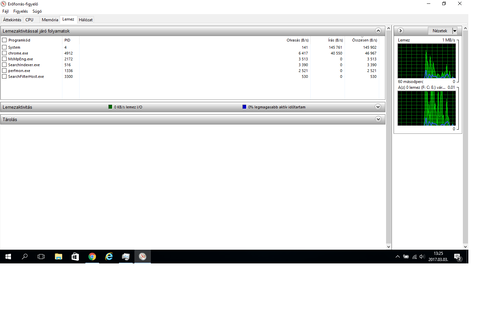

Sziasztok. Mostanában egyre gyakrabban lesz használhatatlan a gépem, pedig csak netezni szeretnék rajta. A rendszerkezelőben 100%-ot mutat sok újraindítás után is a lemez használat, amit nem értek, az indításkor induló alkalmazásokat is viszonylag kevésre vettem. Mi lehet a gond, és hogyan tudnám orvosolni?

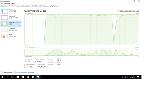

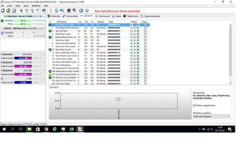

Tarek El-Ali
Van egy Lenovo Z50-75 ös csodám. Az vezetett el ide hogy régebben kicseréltem az 1TB HDD-t egy 120 as SSD-re .Tökéletesen megy .
Vettem Optibay-t . Beszerel örül . Ubuntuval tesztel ,nagyon örül.
Windows elővesz , az any@dért nem látod ....
A merevlemez inicializálása nem sikerült .
HEEEEEEE?Valaki találkozott már ilyennel?

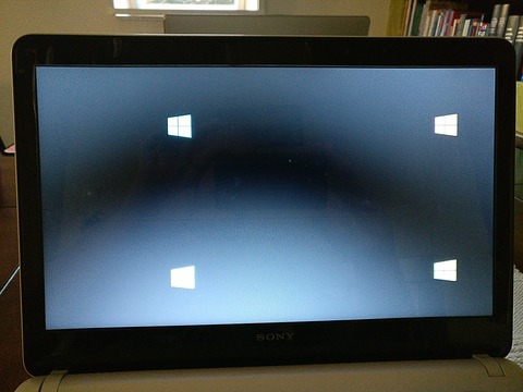

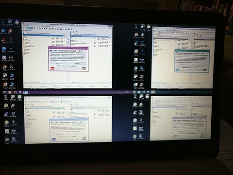

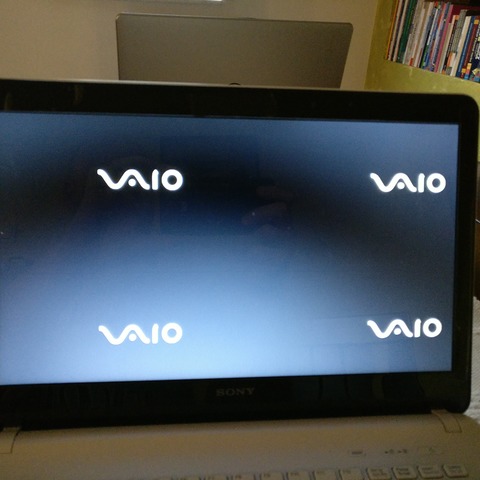

Sziasztok! A páromnak van egy szép Sony Vaio 14" SVF142C29M notija úgy érzem haldoklik, mivel bekapcsoláskor a képernyőt négy felé osztja és mind a négy részen látom a bejelentkező képernyőt. Ötlet, hogy mi lehet a baja és mit lehetne vele csinálni? Esetleg ez típushiba?
Köszönöm

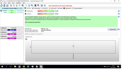

lenovo laptopodnak milyen háttértárolója van ?

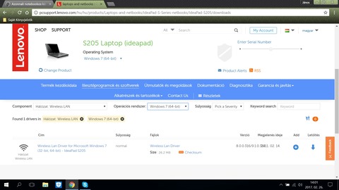

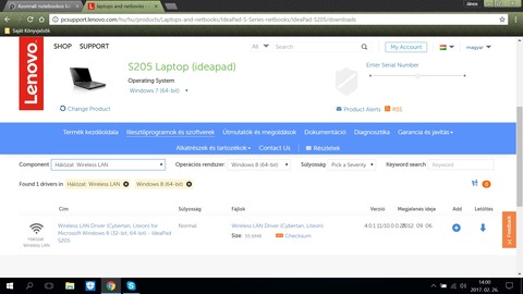

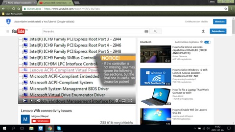

Angel2014 #31605 üzenetére
Mint írtam, driver cserélgetés sem segített.
Nyitott BIOS ugyanaz az eredmény...nem engedi bekapcsolni a wifit.Win 10 van fent, reggel még win7 volt de azzal ia igyanez a szitu. Két Atherost próbáltam ki ugyanazzal az eredménnyel. BIOS feissítés után megy, de újra kell indítani a bios frissítés után sajnos...restart után pedig már kikapcsolt wifivel indul a gép -
