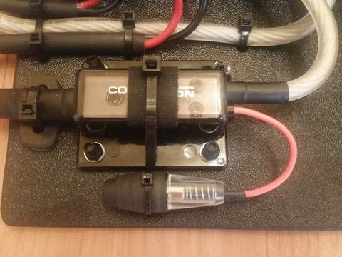

Csomagtartóban van szabadon minden nem burkoltam be direkt a hűtése miatt. Gain is csak félig van feltekerve, és extra basszust nem adok rá mert gyári hangszórók vannak mellette azok ugye le vannak szűrve 125hz-nél, így csak a mélynyomó adja a mélyet, és ha ilyen bass boost sz@rokat rákapcsolok az összes hangszóróra ad nem csak a mélyre.
Azért lett így kigondolva mert 4 csipogó van, meg 4 ami közepet adja, plusz a mély hátul.De babráltam a test kábellel és az lehet a baj szerintem, a rezgéstől hol érintkezett hol nem mert húztam rajta és most jó. Kilazult valamiért.
Pedig minden kábelt forrasztottam szigeteltem rögzítettem rendesen, nem csak összetákoltam, és mégis előjön valami. -
