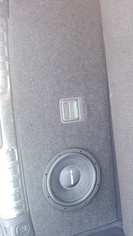

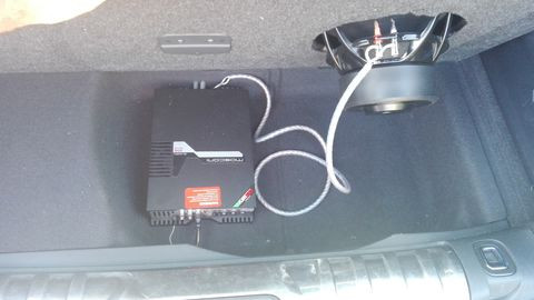

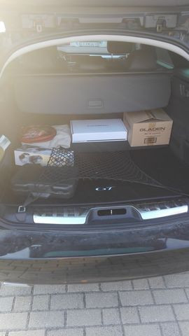

Adott egy 2013-as Peugeot 508 GT kombi SW gyári rendszerrel ( siralmas ) RT6 fejegység 8 db hangszóró 4 középmély négy csipogó max 15-20 Watt Fejegység 50 -et tud állítólag .
A fejegység marad a csere nem opció annyira együtt van az autóval és vezérlésével ,sok funkció innen elérhető ,Navigáció stb ezer dolog .
Elkezdtem az átépítés beszereltünk egy Gladen Mosconi 6 csatornás erősítőt adatok :
Nagyon kompakt, Full-Mosfet analóg erősírő
- Front Stage Adjuster FSA opció (hasonló mint az időkorrekció)
- Fázis eltolás 180°
- High-Level (33 Ohm) Input: nagyszintű bemenet automatikus Remote
lehetőséggel az általánosan elterjedt BTL rádió kimenet esetén.
6x 65 Watt @ 4 Ohm
6x100 Watt @ 2 Ohm
3x200 Watt hidalva @ 4 Ohm
4x 65 watt + 1x235 watt @ 4 OhmPlussz adott egy 25 cm-es mélynyomó Gladen 4 Ohm Gladen AUDIO RS 10:
•25 cm subwoofer
•Átmérő: 250mm,
•Terhelhetőség: RMS: 250W, Max: 375W
•érzékenység: 91,5 dB
•Impedancia: 4 Ohm
•Beépítési átmérő: 236mm
•Külső átmérő: 260mm
•Beépítési mélység: 152mm
Erősítő és mélysugárzó be lett építve a defektjavító készlet helyére bútorlapba a mélysugárzó lekárpitozva + kiszigetelve Gladen lapokkal.
Most még szörnyűbb a hangzás mint volt gyári rendszer ,mély teljesen levéve ,magas megemelve ,loudness kikapcs,de mégy így is túlbrummogja a mély a hangszórókat.
Tehát folyt köv :
Következő lépés ajtók szigetelve, hangszórók cserélve lesznek szettre hangváltókkal ,mind a 4 db ajtóban ,a beépítési mélységem 50 mm ,ki is néztem egy Kicker szettet aminek 47 mm a beépítési mélysége ez lenne az:
http://www.autodvd.hu/kicker-css674-16cm-hangszoro-szett.html
Szerintetek rendben lesz együtt a rendszerrel ?
Vagy tudtok esetleg jobbat ?Igazából az amatőr gyári és a profi közöttre akarom belőni a rendszert ...hip hop,drumm and bass,RNB ,Prodigy stb ilyen zenéket hallgatok középpen nem hangosan pl30 a max a gyárin én 17-en hallgatom !

válasz Drago1 #61174 üzenetére
Ebből nagyon szép aktív rendszert lehetne létrehozni, ha...
A fejről hogyan kapod az rca jelet? Vagy nagy jelszintről meg a cucc?
A hátsó ajtókba ne tegyél hangszórót, csak az elsőkbe. Elég lesz 1 szett is. A kinézett cucc elsőre jónak tűnik a stílushoz.A mély okés, az az erősítő viszont sokkal nagyobb tudású, jobb forrást érdemelne.
Mi a helyzet a kábelezéssel?
Drago1
A kábelek mind a táp minden Gladen + Gladen "jelátalakító" ami a fejegységből jövő jelet alakítja RCA -ra a hangszóróhoz vezető vezetékek lettek "megcsapolva " onnan a jel.
Mélynyomóhoz bal oldalt mennek a kábelek hangszórókhoz pedig jobb oldalt fognak futni a küszöb alatt .Hát igen sokan mondták hogy a hátsó ajtókba felesleges a hangszórók csak megzavarnják a hátulról jövő mély hangzást,de annyira komplex az autó elektronikája hogy visítana a hátsó hangszórókért és "pozitív saru szakadás" címén letiltaná az egész rendszert.
Így annyit tudok tenni hogy lehallkítom minimumra a hátsó két mélyközépet + csipogót.
Hangszoró szettet is Gladent akartam de ilyen 50 mm beépítési mélységik csak 2 vagy 3 Ohm -os szetteket találni így lett a Kicker.
Egyenlőre 4x 65 watt + 1x235 watt @ 4 Ohm a cél

Drago1
válasz Drago1 #61183 üzenetére
A 4 Ohm oka az volt eredetileg hogy féltem az erősítőt ,de meg győztél amit javasoltál hát elég komoly szettnek tűnik és így lehetne minden Gladen
http://tonesys.hu/hu/autohangszorok/16-5-cm-es-hangszoro-szettek/gladen-audio/gladen-audio-rs-165-slim-p2092c25c91
A defektjavítókészlet helyén kialakított rész kb 50 Liter ,igazad van azt megnézem hogy kifúj e ,bár elvileg nem kéne elég nehéz Bútorlap lett beszabva.
Mélyláda sajnos nem opció mert családi verda kell a hely pakolni és még az volt a cél hogy semmi ne látszódjon ,nem is látszik:
Fullon körbe szigetelve ,rezegni nem rezeg semmi:
Halkan, hallani szépen a mélyet ,mikor a mély már elérné a kívánt hangerőt ,akkor még a gyári 15 Watt-os hangszórók még sehol sincsenek és ezért lesöpri a hangszórókat...
Majd ha bent lesz minden akkor elviszem egy jó fülü szakihoz aki majd belövi nekem ,mert ahoz már hülye vagyok tudom ,hallom hogy mi nem jó hogy kéne csak nem tudom beállítani

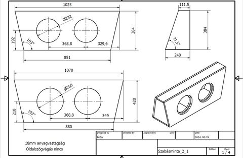

mandras81
életemben először magam csinálnék egy mélyládát, ráadásul duplát:
- 18-as mdf elég lesz (középmerevítések és az előlap dupla)?
- ragasztom és csavarozom, ugye (sima pozdorjacsavar)?
- a külső előlapot hogyan szokás rögzíteni? Először összeragasztom a kép előlapot, vagy majd a végén megy rá a külső?Egyéb, amire figyelnem kell?

Faragasztó + csavar rögzítés jó, én elő szoktam fúrni, és megsüllyeszteni, hogy ne repessze a fát (élbe csavarozol ugye...)
18as MDF elég kell legyen, ha nem túl nagyok az oldalai, zárt ládából kiindulva kétlem. Középen az elválasztó úgyis merevíti az elő-hátlapot.
Ha össze van állítva a láda, érdemes kikenni belül csónaklakkal 2-3 rétegben, az egyrészt teljesen légzáróvá teszi, másrészt merevít is valamennyit rajta.

válasz mandras81 #61197 üzenetére
Én úgy szoktam hogy süllyesztem az előlapot, tehát a külső hangszóró kivágása nagyobb átmérő mint a hangszóró (3-4mm-el, hogy a kárpit elférjen ) A belső előlap a pontos beépítési átmérő, ebbe csavarozod a nyomót.
A belső előlapot én minden oldalán anyagvastagságnyival kisebbre szabom. Az előlapot összeragasztod/csavarozod úgy, hogy középpontban legyen. Az így kialakult helyekre pedig be tudod illeszteni a lapokat (sarokba csorgass bőven ragasztót, így amikor beilleszted az oldallapot, az kinyomja maga alól, és szépen elterül a felületeken )
Oldalról, és szemből is tudsz csavarozni, így kisebb az esély a repedésre, és merevebb is lesz a ládád.Gondolatébresztőnek itt a sajátom szabásmintájából egy oldal:
Sok sikert!
