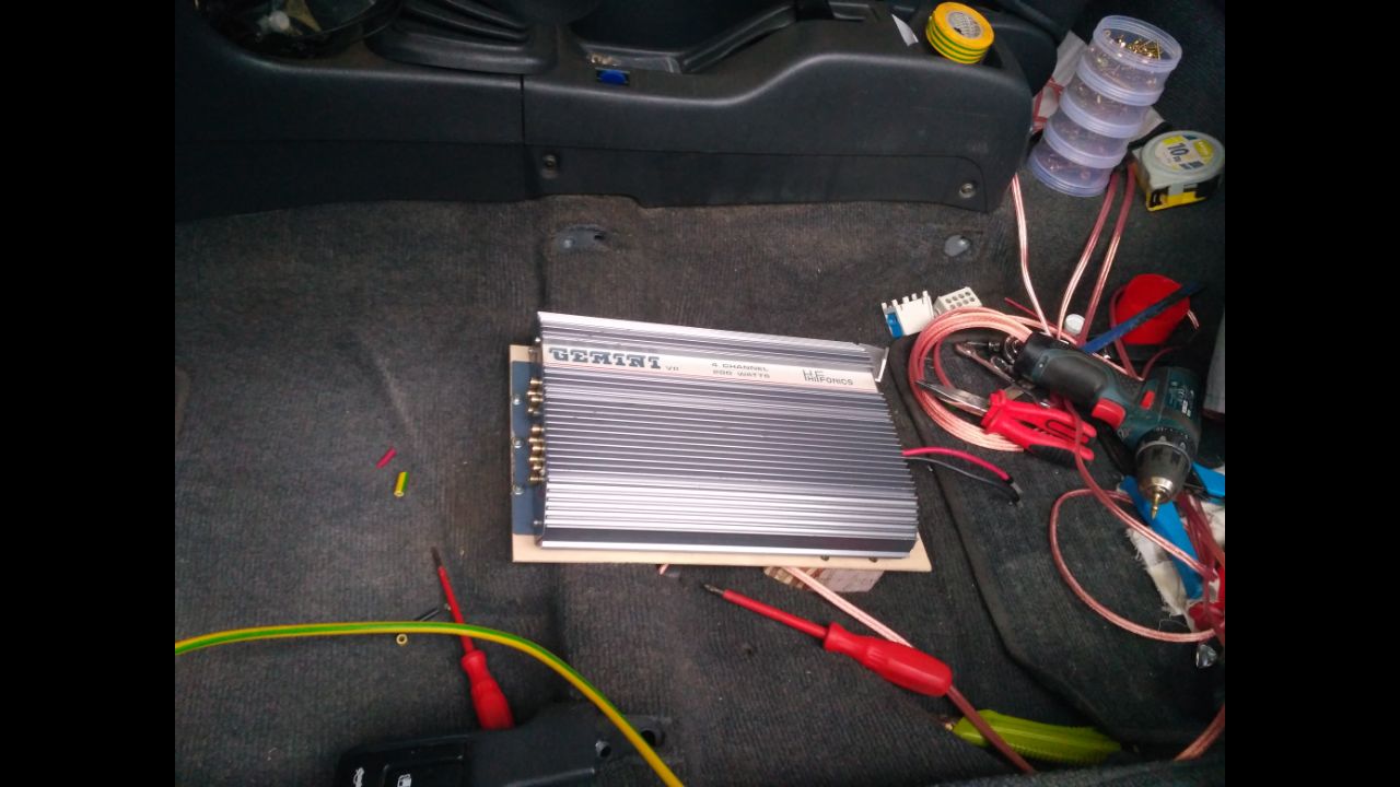

GyurosAki
válasz GyurosAki #60662 üzenetére
A múlt héten sikerült beszerelni az erősítőt és a kábelezés egy részét is megcsináltuk. Jó pár óra elment vele, a fene gondolta volna. Tapasztalatszerzésnek tökéletes volt. Végül nem a tépőzáras megoldás lett, nem tartottam elég biztosnak. Így egy patenttel és egy alu L idommal rögzítettük a fa lapra. Nem tehettük teljesen a padlóra, mert kell a hátul ülőknek a lábfűtés.
Az erősítő mögé még kerülni fog egy takarólemez, nehogy összerugdossák szegényt. Soha nincs ennyire elől az ülés, de fő a biztonság. A jobb ajtó kábelezése és az akkumulátorra csatlakozás még hátra van.
Mit mondtok, érdemes beruházni ezekre a majd 2000forintos aranyozott elosztós sarukra, vagy mehet egy szemes alátéttel is a kötés? -
