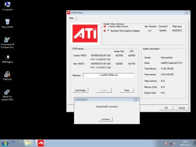

Helyesbítek, nálam minden működik faszán, csak ezzel a kártyával nem
RBE nem csak HD2400-tól jó? Supportban régebbi vga-t nem láttam. Itt van egy gpuz és egy winflash screen, hátha ez többet mond neked. Az is lehet jó a vga, csak driver gond van?
Legújabb, vagy előtti cat-ot töltöttem le, supportban benne van az x850xt.
4650-em van, annál 1ből le tudom hívni a bios-t, az xt-nél nem, feltölteni se lehet, a fentebbi hibaüzit dobja ki rá. Techpower oldaláról szedtem a biost, nagyon hasonló arra ami elvileg most rajta van. Az RBE-vel próbálva winflash-sel valami invalid bios-t ír ki, pontosabban, hogy ez nem ATI bios, de gondolom ha támogatása nincs a kártyának, akkor érthető. De ha ez nem támogatja, akkor mi?

katt777
Bevallom, nem értem, miért nem indul el, mert még VGA-t kezelő segédalkalmazások (ATT, CCC, stb) mellett is max. lefagy, de elindul. Nekem egyik verziójával sem volt semmi problémám. Ez számomra kb. olyan, mint amikor ATT nem indulásra panaszkodik valaki, és semmit nem tudok mondani, mert nálam sosem történt ilyesmi, de legtöbben másoknál sem, ergo a pórul járt leginkább saját magára hagyatkozhat, mit tolt el a gépén. Lipi67-nél szegénynél még ez sem segített, mert nála meg az ATT nem megy még tiszta rendszeren sem. Azóta sem tudjuk, miért.

Parancssorba kell beírni az -f opciót, vagy -force-ot, most nem tudom, mert force-ot mindig DOS alól csináltam (-f), winflash-nél már régen néztem. Helpjében nincs benne?
A legfrissebbet érdemes használni, a honlapomon ott vannak a linkek, ha valamelyikből jött ki újabb, a céloldal úgyis oda mutat. Egyébként RBE-t is használhatnád, ha fent van a gépen a winflash, mert az megtalálja, és vezérli is.

katt777 #8004 üzenetére
Ez az, hogy az el se indul. Lehet a verzió a rossz? Melyiket érdemes használni? Bár úgy emlékszem, ami az oldaladon volt azzal néztem. Winflash-sel force hogy Nem volt ilyen opció. 2 slotos lapom nincs. Hibaüzit meg screeneket holnap tudok mutatni, ma nem érek rá mókolni vele.

katt777
DOS indítás és force-os atiflash. Hibaüzenet többet mondana.
Meg lehet próbálni 2 VGA-slotos gépben is 2.-nak betenni, és winflash-sel force-olni.Lorenzo9: 9.9-est tedd fel, az 5xxx karikhoz készített 9.10 már telepítésnél is gázos, van, hogy XP-n, van, hogy W7-en, stb. Én mindenesetre szépen lementettem magamnak a 9.9-et, ahogy a 8.7-et is anno 3870-hez, ami után kijött a 4xxx sorozat.
