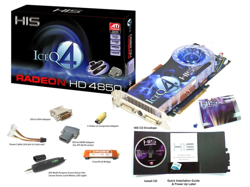

HIS IceQ4 HD4850-et,már csak használtan vehetsz !!!
ICooler IV-el fog beállítani a futár.
Ami egyálltalán nem rossz csak a ventije nem szabályozható.Szerk:

Nekem volt ilyen 4850 ICooler IV-em, de ma vittem vissza a boltba.
Így igaz, nem lehetett szabályozni a ventijét így folyamatos furdulatszám melett, nekem kicsit hangosnak tünt. Mondjuk nincs viszonyítási alapom csak a Sapphire 4670 ddr4-es kártyám 3D-s venti hangjához tudnám hasonlítani, ami elviselhető, de 2D alatt már nem épp egészséges.
( Átküldtem Katt mesternek a bios-át, mert azt hittem már teljessen béna vagyok, hogy nem tudom megnyitni az RBE-el, de neki sem sikerült )
Szóval az órajeleket visszaveszi automatikussan, de venti hangja az ízlés kérdése.Szerk:
Ha megnézzük a 4870-es karin is csak két ér megy a ventihez.
Nem túl biztató.
Kár lenne, ha ilyen apróságok miatt veszne a HIS név, amit ha jól sejtek csak a hűtési rendszerei miatt veszünk számításba. -

Olvastam már sok hozzászolásod és úgy vélem sokat tudsz a hardverekről, de a mostani válaszod, nem sokat mondott nekem.
Angolt nem vágom, ezért bedobtam a fordítóba, de még így semm lettem okosabb.
HIS sokcélú csavarvezető-tolla
csavarvezető, szintütem, akit könnyen vezettekSzóval, mi is ez valójában, mert hogy csavart nem vezet az tuti ?
És miért van benne vízszintmérő? -
