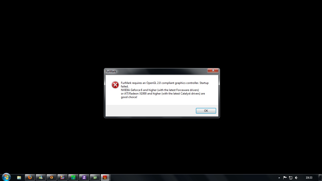

Van egy Asus 4850 1gb-os videókártyám.
Tegnap felraktam a crysis2-t és a játékban a víz textúrája zöldes színű volt. Nem mindegyik volt olyan színű, csak elvétve. kb. 30-35mpet játszottam vele, aztán megállt a kép.
Nyomtam egy újraindítást és ez fogadott:A kép készítése után visszakötöttem a winyót, és be is bootol róla, win betöltőképernyő van, majd mikor bejönne az asztal akkor csak fekete a kép.
Gondolom akkor ennek a karinak ennyi volt

Amit én megpróbálnék:
- másik táppal (esetleg másik gépben) csinálja-e
- hűtő (tápköri elemek hűtése is!) levétele, újrapasztázása (ez amúgy se árt)
- PCIE slot, csatlakozók megfújkálása, kitisztítása sűrített levegővel
- kártya tüzetes átvizsgálása: púpos kondik, lepattant sarkú, megégett alkatrészek keresése
- kisebb órajelek kipróbálásabónusz:
,,there is a high probability that d601 lits on when the gpu doesnt get enough power. I had the same problem with my card after running with it for over a year and the solution was so simple that it was frustrating to finally solve it;p it came that i had a short circuit and my safety strip didnt make it, though it was still working. after changing the strip everything is allright."Tehát ha jól veszem ki, akkor az amcsi fórumozó szerint rövidzárlat okozza a problémát, amit az alátét (?) cseréjével lehet orvosolni.
Nem tudok másra gondolni, minthogy a hűtő nem csak a GPU-hoz ér hozzá, hanem valamilyen másik két alkatrészt is összeköt, ezáltal keletkezik a rövidzárlat. -

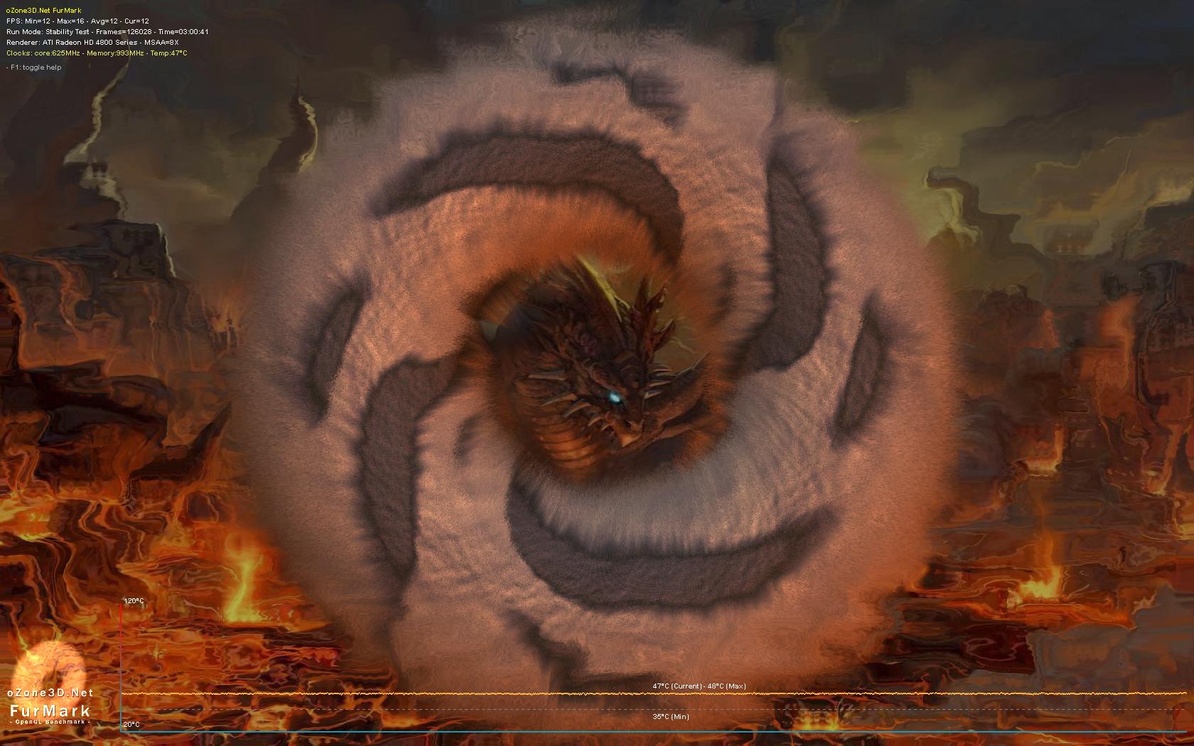

10 percnél tovább nem ment a furmark, akkor sem xtreme burning, VRM max 98 fokosak voltak, ennél többet is bírnak, de békén hagyom úgyis.

ZozzHUN
na kb 50%-os lassulás Furmark alatt
