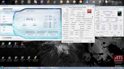

Jó reggelt!
Az lenne a kérdésem hogy a 2600 körüli pont nem kevése egy 4870Toxic kártyának a Furmark tesztbe?
Hogy és mivel tudnám elérni az optimális pontszámot? 3dMark Vantage-ba 99xx pontot ad rá.Köszönöm segítségeteket!!!
