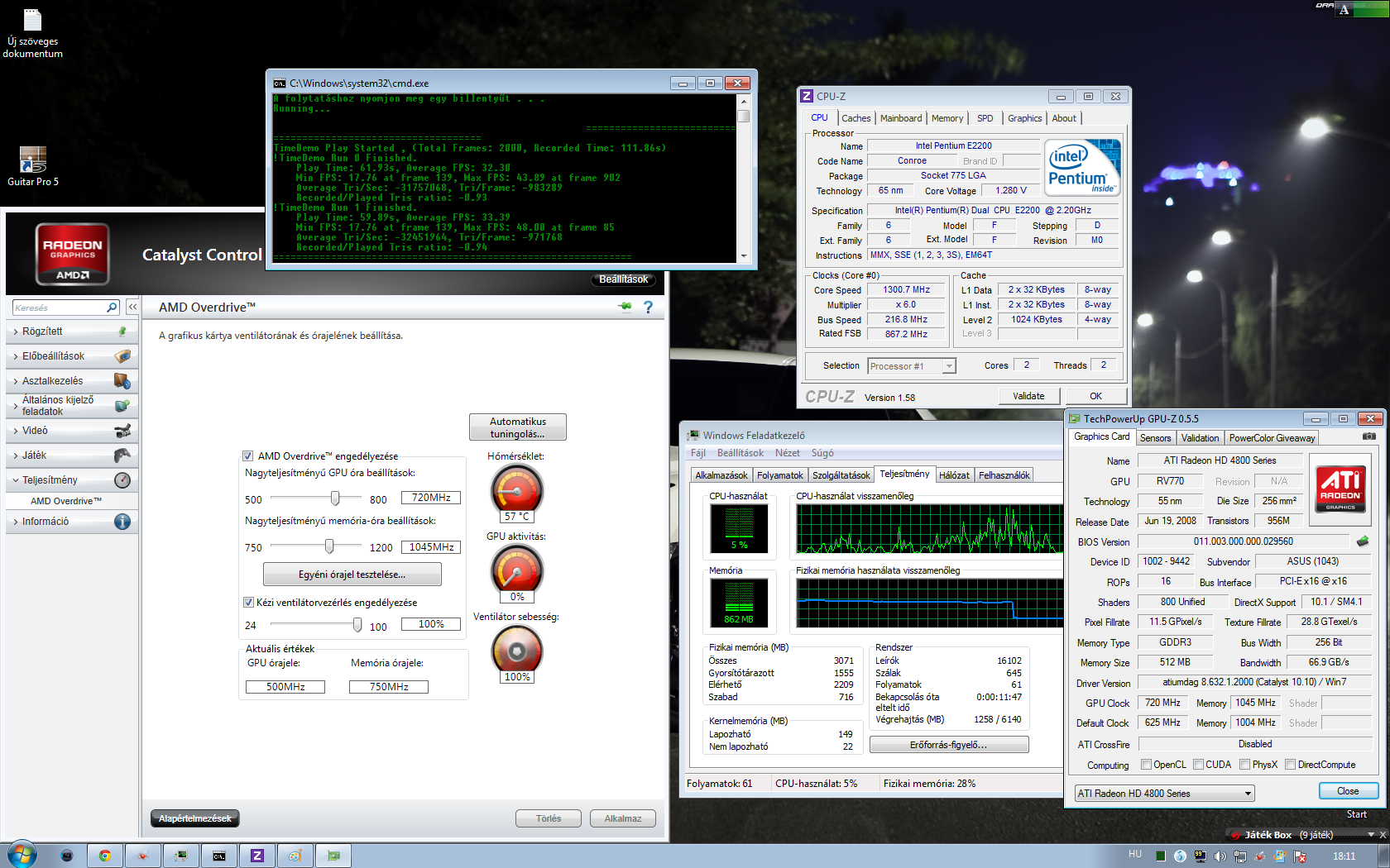

Nah de ezt múljátok felül. . . Annyi probléma van a képen hogy nem 512 hanem 1024mb os a video kari plusz ami info még nincs kint az az hogy 800mhz 3gb memória ketyeg meg a cpu 2.5Ghz ra van húzva
http://users.atw.hu/narutoarenaklan/HD48501GB.png aki megszeretné nézni alaposabbanDe leírom Crysis Very High 0x élsimítás 1680x1050 felbontás max fps 48 min 17 average 32
nah ilyet csináljatok egy ilyen configgal
Baryka007
625 Mhz -n is eléri egy idő után a 90 fokot. . . pedig ház oldalán van egy 12 cm es venti meg a hátulján 2db 8cm es meg elején egy 2x10 cm es hűtő.... de sokszor ventilátort teszek inkább a gépház oldala helyett oda akkor az 5 fokot levisz ha 90 fok körül van 10 et is néha
amúgy szerintem a cpu melegít be ott mindennek mert alaplapom CPU fan errorozik mikor indítom a gépet pedig jól van rajta megnéztem úgyhogy avval lehet valami ami felmelegíti a gépem bendőjét azt kéne cserélni.
