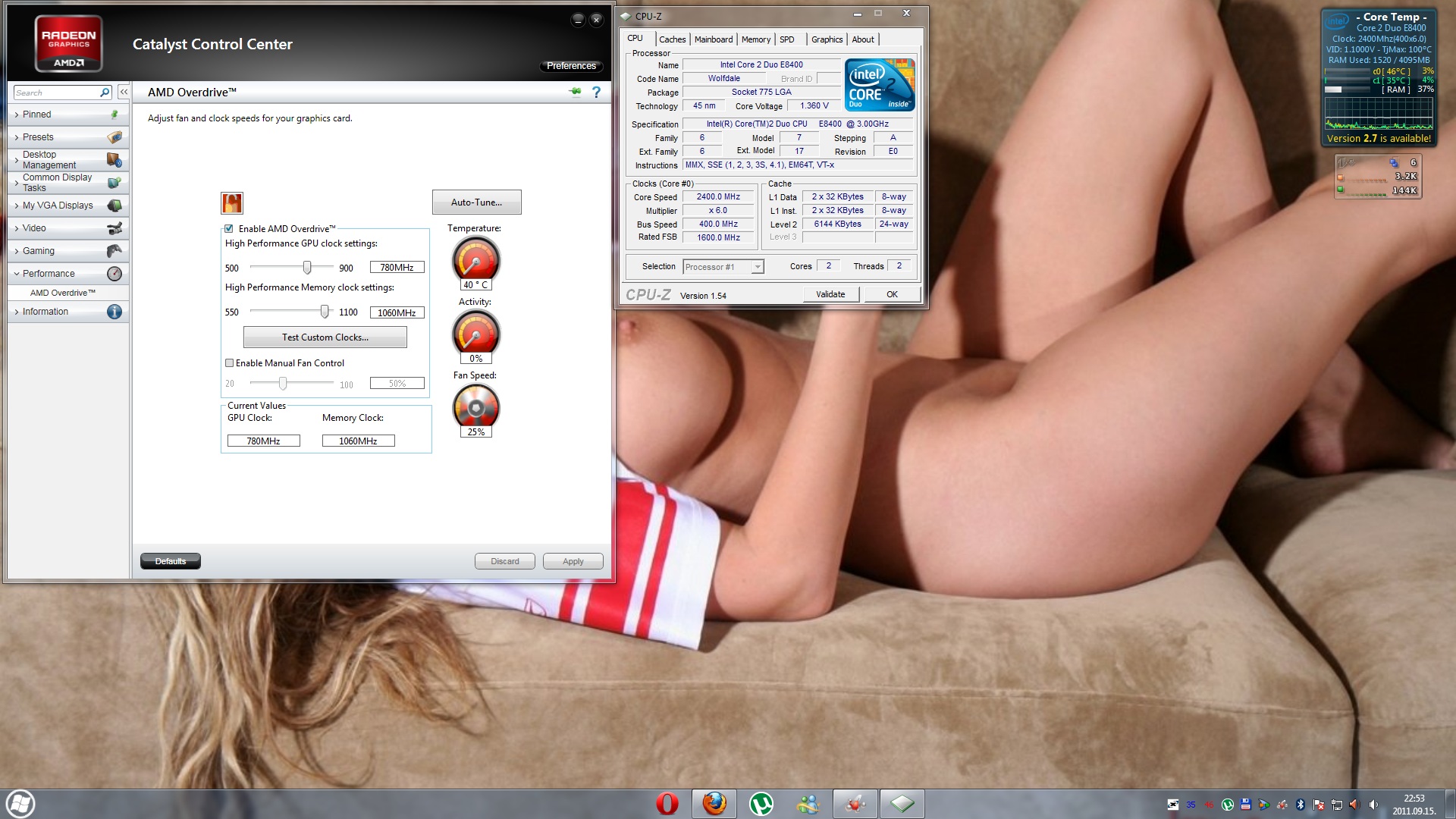

Olvasgatom itt a fórumot és találtam 1-2 furcsa dolgot.
A én kártyám is leveszi 2D-ben az órajeleket 160/250-re. Az lenne a kérdésem, hogy még így is érhető el fogyasztás (gondolom fesz csökkentéssel igen) illetve órajel csökkentés? Mivel az órajeleket maximum 10 Mhz-el tudom lejjebb venni.
3D-ben érdemes lejjebb venni az órajeleket, mivel nem nagyon játszom, max HD filmet nézek. Ebben az esetben lehet, hogy meg sem emeli az órajeleket.Illetve a fő kérdés, hogy mennyi fogyasztást lehet ezekkel a beállításokkal nyerni? Érdemes egyáltalán ezeket a beállításokat meglépni?

Épp most néztem, de azt nem találom, hogy pl. a fesz és az órajeleket hogyan tudom lefele állítani. Csak a felfele állítást találtam meg benne.
Különben meddig érdemes a feszt levenni, mennyi az az átlag, ahol már tuti hibázni fog? -

512Mb-os 4850-em van egy AC S1 rev.2-es + 12-es venti társaságában. A fogyasztását szeretném lecsökkenteni. Játszani nem játszok, esetleg HD filmet nézek, azt is ritkán.
Mit tudtok ajánlani, milyen órajelekre állítsam, vagy hogyan csökkentsek feszültséget.

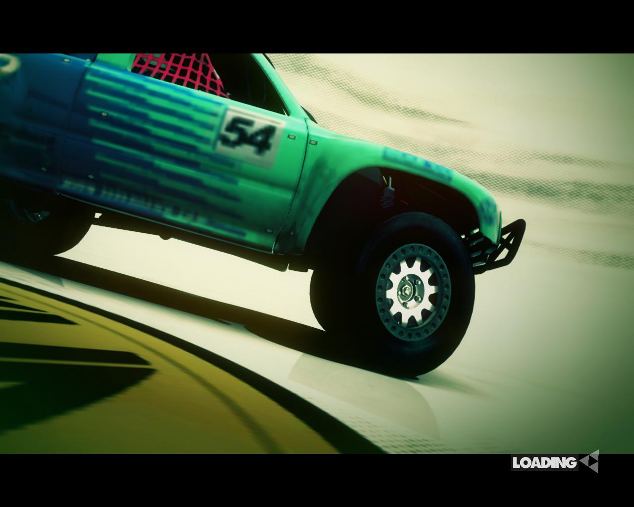

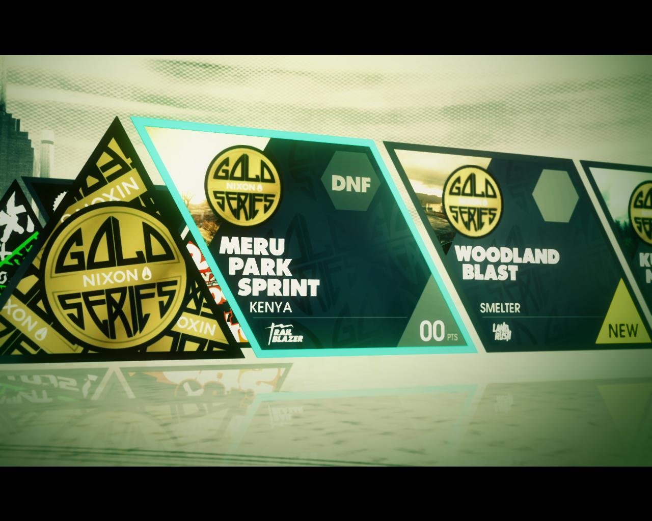

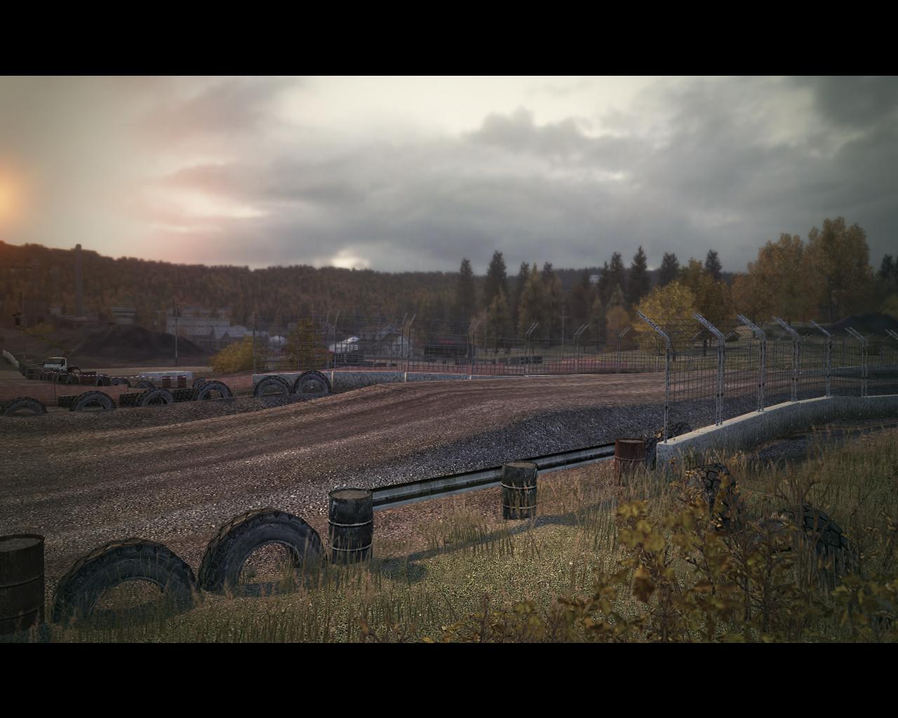

Van egy HD4850-em és tegnap leszedtem az ati tray tools-t és próbáltam húzni egy picit.
ugye 625/993 az órajele. Én 25-ösével emelgettem az órajeleket egészen 700/1150-ig.
Minden lépésnél lenyomtam egy furmark szőrös fánkos tesztet 6-10 percig, közben nézegettem a hőmérsékletet. A legmagasabb 70 fok volt. Ezután a 700/1150 es tuningommal beléptem a dirt3ba játszottam 15 percet és kapcsoltam is ki a gépet.
ÉS ma pedig bekapcsoltam a gépet, hogy dirt3mazzak egy kicsit és tök szar lett a kocsikon a festés meg egyéb ilyen részletek.Minden kocsinál ez van. De pl a menüig semmi gond. Eddig fullon ment, állítgattam a felbontást, és a részletességet is de semmi.
Letöröltem az ati tray toolst, felraktam a ma kijött drivert, és még most is ugyan az.
Lehet a kis tuningom betett neki? Vagy mitől lehet? -
