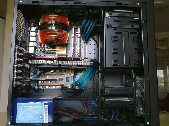

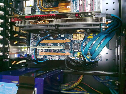

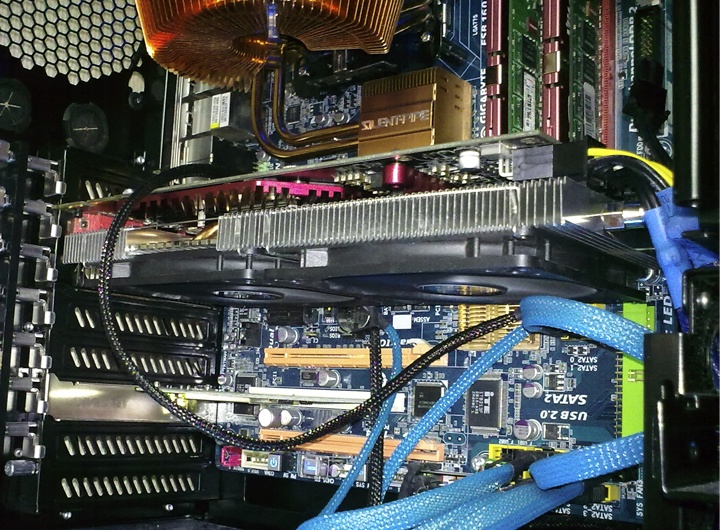

XFX HD4870 1GB XXX (gyári OC)
Scythe Musashi hűtő, harisnyázva, a hozzá adott memóriasünik érintetlenek.
iandh CNC-vel mart egyedi memóriabordák, boltban már nem lehet kapni őket (anno USA-ból lehetett rendelni), igazi különlegességekTökéletes állapot, minden tartozék megvan, tokkal, vonóval, stb.
25-nél többet nem nagyon kérhetek, akkor meg inkább menjen el 20-ért gyári hőtővel, Musashi meg 7,5-ért külön, aztán ha a bordákra is ha találok vevőt, mindjárt jobb a végső mérleg. Ezt a tökéletes összhangot szerintem így egyben megfizetni/megfizettetni nem éri meg. Annyi pénzből már jobbat lehet újonnan találni...

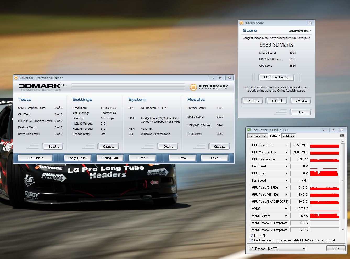

Tökéletesen végigment, közvetlenül egymás után, kétszer is. (1920*1200/8*AA)
A hőfokok így alakultak: http://ivanszky.atw.hu/3dmark06.txt
(A Furmark szintetikus terhelése a hőfokok alapján jobban megizzasztotta)

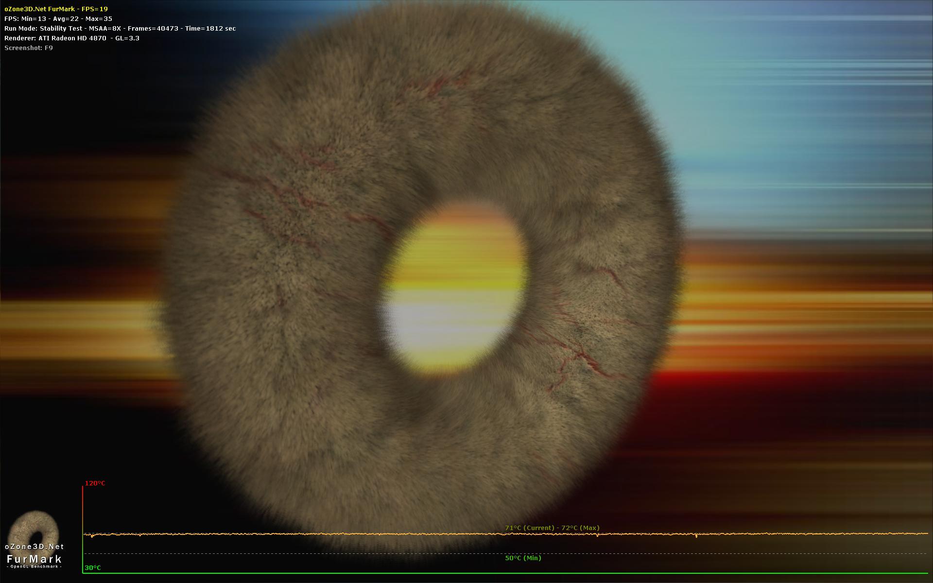

Akkor egy kis összehasonlítás, GPU-Z log file-ok:
Gyári hűtő (@20 min Furmark):
http://ivanszky.atw.hu/original-furmark.txtScythe Musashi + Egyedi bordák (@30 min Furmark):
http://ivanszky.atw.hu/musashi-furmark30.txtMindkét teszt előtt volt egy kis üres-futás az üresjárati értékek stabilizálódásához, majd a teszt leállítása után a visszahűlés is látható.
Szerintem ez a kártya jó.
Musashi hűtéssel pedig még jobb.

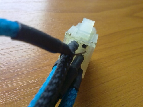

Azonban az elmúlt másfél órában egy 15 perces és egy 20 perces stress testen már túl van. A hőmérsékletek, a gyári hűtőnek megfelelően szarok, GPU 85-90, RAM 115-120 fok volt GPU-Z logolása alapján, de nem fagyott ennek ellenére sem.
Most is a 4870-van a gépben, előírásszerűen teljesít, semmi gubanc.Teljesen ugyanúgy raktam vissza mint korábban, az egyetlen különbség, hogy egyenesen a tápegység 6-pines kábeleit dugtam rá. Korábban kozmetikai megfontolásokból hét harisnyázott 6 pin hosszabbítón keresztül kapta az áramot.
Újra előszedtem ezeket a hosszabbítókat (az új kártyám már nélkülük kezdtem el használni, biztos ami biztos), és az egyiken kis húzgálás eredményeként ki is ugrott a műanyag dugóból a kábel a fém fejét otthagyva, csak egy hajszálnyi vezeték tarthatta.
Lehet, hogy emiatt a szar hosszabbító miatt nem kapott normálisan áramot a kártya és emiatt halt meg a legváratlanabb pillanatokban???Ezzel a lehetőséggel anno azért nem is foglalkoztam, hogy a hosszabbító rossz lehet, mert 2*6-pinen kapja az áramot, így van „backup kábel”. A fogyasztása csak pár W-al lépi át az 1*6 pines szabványt, a Windows használata közben történő kifagyás pedig nem tipikusan a csúcsra járatás esete.
Fantasztikus felfedezés volna, hogy csak ilyen kis hibája volt a kártyának, de annak a függvényében, hogy én emiatt működésképtelennek könyveltem el és vettem egy 6870-et picit keserű a szám íze.
Lehet, hogy mégis jó a kártya?Most vissza fogom tenni rá újra a Musashi-t és a bordákat, hogy normálisan legyen hűtve, de utána meddig ésszerű Furmarkolni a kártyát, hogy garantáltan hibátlannak minősüljön? iPon szervizben ilyen tízen valahány órákat is tolják ahogy hallom...
