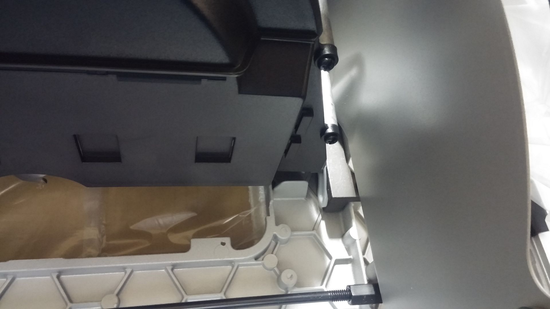

Tolóasztalt mindenképp készítek hozzá, az alap. :-)
A szintbeállító volt beszorulva, az a bizonyos hernyócsavar.
Azt vélem felfedezni, hogy az alsó megszívás ellenére, veri ám a forgácsot a felső burkolat nélkül. Lehet be kell szerezzek egy Y- elágazót. -
aszamóca
serfozotibi #37254 üzenetére
Javarészt mostanra sikerült beállítgatnom a gépet. A tolószán oldalirányú löttyenésével sokat tököltem, de nem is lehet lineársínhez mérhetően beállítani, úgyhogy hagytam úgy a fenébe. Maga a szán is magasabban van mint az asztallap ami érthető is, csak jó lenne ha ennek a mértékét lehetne állítani.
A párhuzamvezetője nagyon tuti a gépnek, könnyű beállítani, és a szorítás erőssége is állítható.
A betétlap egyik csavarja úgy be volt gyógyulva, (szerintem a festék miatt) hogy a csavarlazítózás után is csak kattanással indult meg
Egy száraz bükkfát vágtam vele, viszi mint a vajat, a szögek most már pontosak a beállítást követően.
A saját lapjával vágtam, a bütü felől szép sima a felület, a hosszirányú vágás elfogadható ettől a laptól, de egy szipi-szupi lappal biztos szebb lesz majd a vágásképe. Alapjában azt mondom, jó ez a gép így első benyomás alapján. A 232-őt megérte. Csak lenne már jó idő....exlepra: Szerintem is jó az a lap, már kértem is árajánlatot rá. Én fenyőre nyír rétegeltre használnám leginkább, ritkán beeshet valami exóta is. De majd szólnak az itteni mesterek ha valami gebasz van esetleg a választással.

Megjött!
A rossz minőségű szerszám komfortérzete, használhatósága mellett még balesetveszélyes is. Egy ismerősöm bicikli kereket javított, és a kici occo 15-ös kulcs eltört meghúzásnál. Azóta egy szeme van. -
