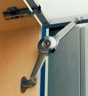

unreg1 #42196 üzenetére
Közben nézelődtem, van ilyen vasalat,, de a gatyád is rá fog menni.
