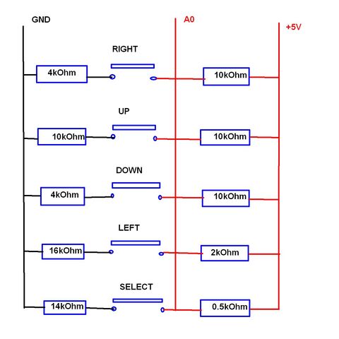

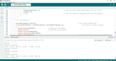

olli
Visszaírtam az eredeti gomb értékeket.
Sd-re és serialra kiírja a mérések eredményét, a kijelző csak villog.
A SELECT-et 1024-600 értékre módosítva a page=1 kiírja a megfelelő adatokat, de a page=2 és page=3 nem jeleníti meg.
A többi gomb lenyomása kivált lépést, 600-800 tartományban a SELECT nem. -

olli
Right=285, Up=508, Down=735, Left=909, Select=983;
```cpp
//Right button is pressed
if (buttonRead <400)
```cpp
// Up button is pressed
if (buttonRead <600 && buttonRead > 400)
és így tovább, érzékeli, kivéve induláskor a select-et, az akkor nincs lenyomva az a gomb, valahol 400 és 600 közötti értéket mutat az A0.
Magasabb feszültséggel lehetne növelni, az egy átkapcsolás 10V-ról 5V-ra.
A gombok lenyomása után ~ nullázódnak az értékek mivel nincs még mérhető feszültség beadva a szenzorokra. -
olli
A szenzorok bekötve, mérés még nincs, egy ellenállás létra szolgál öt nyomógombbal a keypad funkciókkal.
Nem fut a gombok megnyomása utáni lcd kiírás, a frekvencia mérés után az első page == 1 kiírást jeleníti meg, visszalép a frekvencia mérésre és újra page == 1-re.
Hibás a kód, vagy ténylegesen végezzen mérést valós feszültséggel? -
