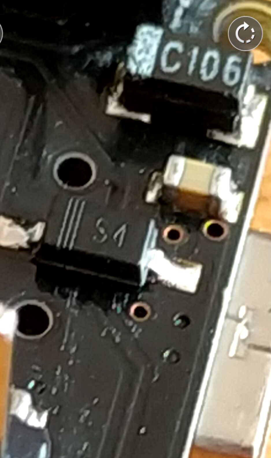

Breaker
"2: R3 cseréje nagyobbra."
Ez működne, de nem szívesen babrálok SMD alkatrészekkel..."Ugyanmar… fel perc alatt megvan. abszolút kezdo vagyok forrasztásban de a vacak 15W Toolcraft pakammal is pik pakk kicserelnem. 5 percet gyakoroltam egy maradék próbanyákon utana az eleseken azonnal ment popecul. persze az ón nem ugy nez ki mintha beultetogep tette volna le de nem lenne gond. Próbáld meg.

PHM
Igen, normális, csak nem túl egészséges.
Az IC egyszerűen elfűti az 5V és az akku kapocsfeszültsége
közti különbséget. Ez egy lemerült, kb 3V-os akkunál több, mint 2W.
Két mód van a méregfog kihúzására:
1: Soros, pl 2A-es shottky dióda, vagy 0,47 ohmos ellenállás az 5V-os ágba.
A TP4056 ugyanúgy tölt majd, csak kevésbé forrósodik.
Kisebb lesz a töltőáram, de cserébe a disszipált teljesítmény is.
(Inkább kisebb kapacitású akkuknál érdemes alkalmazni.)[ Módosította: Intruder2k5 ]

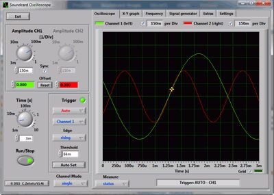

gyapo11
A válaszhoz ismerni kellene a kapcsolási rajzot, az ic-k működését, de szerintem az a/d konverter bemenete tud meghalni a nagyobb fesztől. Aztán meg ha zárlatos is lesz, az usb portnak még attól sem kell kinyiffannia, mert van valami áramkorlátozás vagy biztosíték, de ez is alaplapfüggő lehet. Gondolom egy ilyen hangkártya fogyasztása nem lehet túl sok, főleg ha a kimenete nincs terhelve, vagyis egy soros ellenállás a tápba a maximális usb port áramra méretezve (mondjuk 10 Ω) megfelelő lehet a zárlat ellen.
A jel már nehezebb, mert a mikrofon bemenet mV nagyságrendű lehet. -

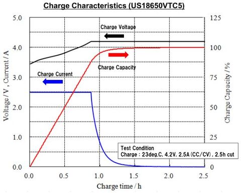

gyapo11
Mi lehet e töltőben a töltés leállításának kritériuma? Gondolom eléri a 4.2 V-ot és az áram csökkenését figyeli, és nem süllyed az alá a határ alá, ahol már kiírná hogy kész. Ha még melegszik is, akkor biztos folyik annyi áram, ami nem jó. Viszont szerencsére ez jó cellákkal nem történik meg, nálam a Lii500 és a Zanflare C4 is minden cellámmal rendesen viselkedik, ez kb. 20-25 cella , nagy része 18650 és 4 db 26650, meg még pár 14450 és 16340.
A tapasztalatod azt is megerősíti, hogy nem elég pusztán egy cella kapacitását nézni, az önmagában kevés információ a cella állapotára vonatkozóan.
Szóval azt mondanám, hogy nem bontott cellákból nyugodtan párhuzamosan lehet kötni, esetleg egy-két kisütés-töltés ciklust megfigyelni. Az enyémek közül is mennek páran gyárilag párhuzamosan elektromos cigiben, lámpában.A teljes töltésnél abból indultam ki, hogy nem hívják föl a gyártók a figyelmet arra, hogy ne töltsd tele az akkut. A töltők is teletöltik, vagyis ha nem kezded el töltés után azonnal terhelni, akkor jelentős időt fog eltölteni a 4.2 V környékén. A Sony VTC5 fél amperrel terhelve kb. 600 mAh kivétele után éri el a 3.9 V-ot. Persze ha 3.9 V fölé nem töltenénk, akkor csak 60 %-ig töltődne, nem lehetne olyan jól eladni.
Janos250
gyapo11
Azt jó lenne tudni, hogy a cellák elhasználódás közben mennyiben térnek el a gyári grafikontól:
Mert itt kb. 0.8 óránál eléri a 4.2 V-ot, az áram innentől csökken, 1.5 óránál eléri kb. a 0-t, és onnantól nincs áramfelvétel, tehát nincs csepptöltés.
Vagyis ilyen cellákból tetszőleges darabot köthetünk párhuzamosan, legföljebb a töltés sokáig fog tartani.
Ha megnézzük a kisütési görbét, azt látjuk, hogy 4.2 V-tól indul, vagyis a töltés után a cella 4.2 V üresjárási feszültséget ad. Ha nincs kisütés, akkor ezt jó sokáig tartja, illetve nagyon lassan csökken. Ebből én arra következtetek, hogy ezen a feszültségen létezés az akku természetes tulajdonsága, lehet hogy árt neki, de elkerülhetetlen ez az állapot, hacsak soha nem töltjük föl teljesen.
Vagyis ha van a párhuzamosan kötött akkuk között kisebb kapacitású, ami a 4.2 V elérése után hamar lecsökkenti az áramfelvételét 0-ra, akkor az kb. olyan állapot lesz, mintha nem is lenne a töltőben, hanem a polcon várná a felhasználást, vagy egy kikapcsolt eszközben várná a bekapcsolást, ami az akku természetes felhasználási módja.
Akkor tehát az a kérdés, hogy az elhasználódott cellának van-e olyan tulajdonsága, hogy 4.2 V-on folyamatosan vesz föl áramot, ha igen mennyi ez az áram és milyen hatással van a cellára? -

zsolti_20
Egy darab toltesvezerlohoz egy darab 18650-at csatlakoztatok. 4 darab toltesvezerlohoz egymastol elkulonitve 4 darab 18650-at csatlakoztatok. Ekkor a toltesvezerlo out-ot parhozamosan kotom es csatlakoztatom az arduinohoz. Ahol a yoltest veszik fel a toltesvezerlok ott a 4darab toltesvezelo pozitivjat osszekotom egymassal a negativat a negativokkal, makd ehhez 1db usb kabelt forrasztok.
PHM
Úgy tűnik, nem olvastál elég figyelmesen.
Vagy nem vagy tisztában az elektronika alapfogalmaival,
esetleg megragadtál a Ni-Cd/Ni-MH akkuk töltési mechanizmusánál.
Idézet tőled:
"Próbáld ki, hogy 4,2V-on 20mA-el töltesz egy li-ion akksit mondjuk két napig folyamatosan. Szerinted túl lesz töltve vagy nem?"
Lítium akkunál ilyen nincs!
Ha a töltési feszültség 4,2V-nál korlátozva van, ezt a feszültséget elérve
a töltőáram mindaddig csökken, míg el nem éri az akkucella önkisülési áramát.
Csakhogy ez, nem agyonhasznált, rossz állapotú cellát feltételezve - elhanyagolható.
A lítum akkutöltők pont abban különböznek az egyéb töltőktől, hogy szigorúan
limitálva van a töltési végfeszültség. Az okosabb töltők lekapcsolnak a
kezdeti töltőáram x (általában 10) %-ánál, de ez nem jelenti azt, hogy ennél
kisebb árammal tovább töltve (továbbra is max. 4,2V-on) tönkremenne az akku.
Mindössze annyi történik, hogy további 1-2-3 %-nyi töltést viszel be a cellába.
Ez persze hosszú távon valamelyest csökkenti az akku élettartamát, de ezt
nem fogod észrevenni, mivel a töltési-kisütési ciklusok kapacitáscsökkentő
hatása jóval előbb fog jelentkezni.
Nem tudom, elég érthető voltam-e. -
PHM
Kipróbáltam. 3 párhuzamos cellára cseréltem az eredeti egyet
egy reflektorban. Egy TP4056-os modult és egy fényerőszabályzást
építettem még a házba, az eredeti töltőt kicseréltem egy 5V 1A-es
adapterre. Köszöni szépen, azóta is rendben működik.
A töltés akkor nem állna le, ha extrém sok cellát kötnék párhuzamosan,
illetve ha a cellák önkisülése magas lenne.
Túltöltés még akkor sem lenne, bár igaz, hogy a lítium akkuk élettartama
csökken, ha állandó 100%-os töltöttségen tartják őket.
Nem ártana picit még tájékozódni a lítium akkuk lelkivilágáról. -
PHM
4,2V-ig tölt a board, nem tudja túltölteni az akkukat.
Ha ez igaz lenne, nem működnének sokáig a notebook akkuk,
amik zömében vegyes kapcsolásba vannak kötve.
A powerbankokat nem is említem...vargalex: Ez csak soros kapcsolásnál igaz, s ott is csak akkor,

Régebben felhoztam ezt a 3.7v-os dolgot, de hamar túlléptünk rajta. Kicsitnézelődtem ebay-en és megtaláltam ezt a 18650 3.7V 9900mAh akkulátor pakkot töltővel együtt. Azt írja minden darab 9900mah. Ezzel talán tudnék helyet spórolni, mert elég lenne kettőt felhasználnom belőle. Ezek elvileg teljesen feltöltött állapotban 4.5v-os, teljesen lemerülve 3,6v. Ha sorosan kötném őket kapnék mondjuk 7.4v-ot, amit egy fesszabályzóval betudnék lőni fix 3.3v-ra. Itt mondjuk problémába ütközök, mert nem tudom létezik-e olyyan feszszabályzó arduinóhoz, ami változó feszültségből képes nekem fix 3.3v-ot előállítani. A másik ötlet az lenne ezzel kapcsolatban, hogy párhuzamba kötöm őket, ekkor ugye a kapacitás össze adódik a feszültség változatlan. Elméletben kapnék 18.000mah-t, ami véleményem szerint elég sok ideig elég lenne, és csupán kettő darab AA elem méretű akkumulűtort használnék. Van ebben valami értelmes? Vagy inkább a 3xAA 1.2v akut válasszam?
fpeter84
Elméletben nincsen szükség szintillesztésre, mert az nrf lábai a doksija szerint 5V-toleránsak amíg nem viszed le 2.7V alá a tápfeszt, és ha max 3.6-ról fut az egész szett akkor irreleváns a kérdés... Az OLED panelen elvileg illene a bemenő jel oldalon egy ellenállásosztónak lennie, a vissza jelszint meg elég egy arduinonak... gond max akkor lehet, ha az I2C-t még az arduino maga húzza fel 5V-ra...
zsolti_20
Haza értem, kipróbáltam, hogy 3.3v-ot adok az arduino nano-nak az 5V lábom. És a rádió modulra ekkor egész pontosan 2.53v-ot mérek az OLED kijelzőnél 2.54v-ot. Tökéletesen működik a rádió modul és a kijelző is. Szükséges ebben az esetben konverter a 3.6v-os akkumulátornál? Vagy mehet ez így össze mostmár?
zsolti_20
Igy ossze allt mar a kep bennem. Van foglalmam az arduinorol, sokat foglalkoztam vele, de az akjunulatoros reszevel meg soha. 9v-os elem tunt logikusnak higy hasznalni kellrne, mert nagy es a multimeteremben is az van.
gondoltam sokat is bir. Hat nem.Ezert jott az otlet eloszor a ceruzaelemmel kapcsolatban majd a vegere kikotottunk az aksis megoldasnal. Ez lesz a vegleges megoldas az biztos mostmar. Az elejen meg nem voltam biztos magamban mit lenne a legjobb hasznalni, de igy higy ennyi fontos infot leirtatok mar tudom mire van szuksegem. Koszi mindent!
robohw
Ne kötekedj.
Ha akkuról, meg töltésről beszél, akkor nyilván nem e.h-s alkáli elemeket fog vásárolni.
Az a feszültség a kapocsfesz, teljesen töltött állapotban, de ha fogyasztóval terheled, akkor már más a helyzet és hát, a nano meg a körítés az fogyasztó.Ha jól rémlik akkor 5.5 Volt a max. de inkább nézd meg az adatlapjában.
fpeter84
zsolti_20
Most meglepődtem, úgy gondoltam gy 9v-os elem jóval többet bír. 3.3v-ról van táplálva egy pici oled kijelző és egy NRF24L01+PA+LNA.
Akkor megpróbálok 3 ceruzaelemes dologra átállni, ha jobb lehetőség nincs. Ezen kívül ajánlott még valami más ami több ideig bírja?fpeter84:
Sajnos nem szeretnék már átállni másik modulra, mivel maga a nyák már készen van, hozzá tartozó szoftver is, már csak annyi hiányzik hogy találjak hozzá egy megfelelő áramforrást, hogy ordozhatóvá váljon.
A távolság pedig kb 10m-100m között van. Egyik oldalt megnyomnak egy gombot ami küld egy decimált a másik oldalra ami ennek hatására kiír valamit egy oledre és közben sípol.
