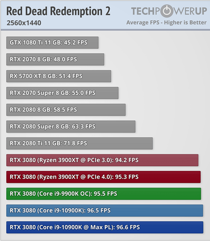

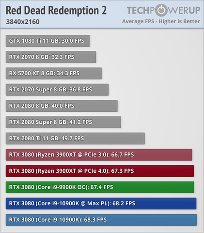

Erre nincs egzakt válasz, minden esetben függ az adott GPU arch-tól és az adott grafikai engine-től.
Ha például a 3080-at nézzük és a RDR2-őt (itt lényegében 1440P esetében is GPU limit van már), akkor az alábbi arányokat látjuk:
1440P -> 4K: 2.25-szörös pixelszám
Ha a pixelszám növekedés 100%-ban fordítódna le "GPU erőforrás igényre", akkor 4K-n 43 FPS-t kéne produkálnia a 3080-asnak a 1440P-n elért 96 FPS-ből származtatva, miközben azt látjuk, hogy 4K-n 68 FPS-t pumpál ki magából:Vagyis jelen esetben a 2.25-szörös pixelszám "csak" 1.415-szörös FPS csökkenést hozott, vagyis itt a pixelszám többlet kb 60%-ban fordítódott át teljesítmény csökkenésbe.
