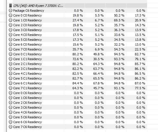

Nem értem, hogy jött ki a következtetésed.
A C1 állapot értelmezésétől függ.

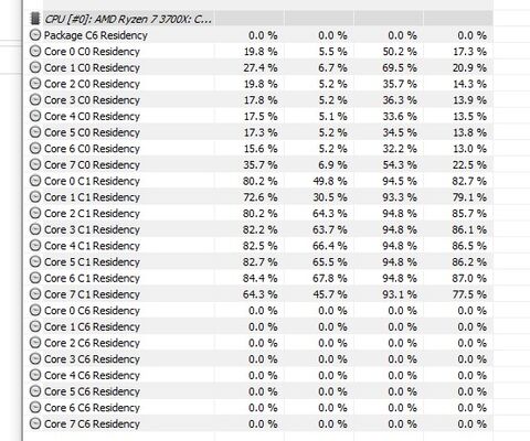

A 4017MHz-es órajelből hogy lesz effektív kevesebb ha nem nézzük az alvó állapotot?
Typical C-states are:[5]C0 – Active Mode: Code is executed, in this state the P-States (see above) are also relevant.
C1 – Auto Halt
C1E – Auto halt, low frequency, low voltage
C2 – Temporary state before C3. Memory path open
C3 – L1/L2 caches flush, clocks off
C6 – Save core states before shutdown and PLL off
C7 – C6 + LLC may be flushed
C8 – C7 + LLC must be flushed
Még egy : "Stops CPU main internal clocks via software"És AMD-nél minden más:
Pay attention because AMD also uses the name C1E for a completely different thing. On their 65-nm Athlon X2 and Phenom CPUs C1E state works just like the C3 state, shutting down all CPU clocks. The CPU enters C1E state when this option is enabled on BIOS and all CPU cores enter the regular C1 (Halt) state. When this happens, the automatically CPU switches to this C1E state in order to save energy. The difference between AMD’s C1E and C3 states is basically how the CPU enters the Sleep state: while on the traditional C3 state the CPU must be put in that state usually by a command from the operating system, on C1E the CPU enters the Sleep state automatically when all cores are at Halt (C1) state.
"Még egy kis tapasztalat:
Ha a "Global C-state Control" be van kapcsolva és a Power Supply Idle Control "Typical current" akkor a mgoknál megy a C6 viszont a "package c6" mindfig 0%
Fordítva senki nem megy C6-ba -

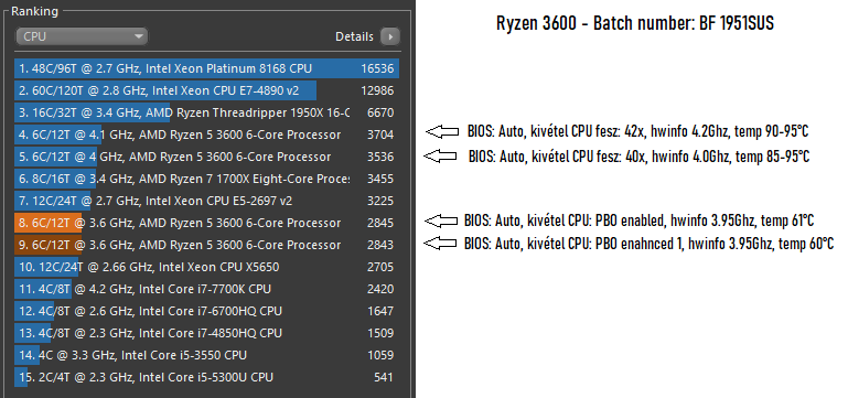

3800X, fix 1.3V @4.3Ghz, CB R20 ~ 5180 pont, 80.8°C
(még az is lehet, hogy 4Ghz fölött tudna bőven akár 1.2V-al is és az már 70°C-ra lőne csak ki)hiba nélkül lefutott. ígéretesnek tűnik ez a lapka, kár, hogy nem az enyém és nem játszhatok vele. most marad így, és nagyon kíváncsi vagyok, hogy ezzel lesz-e idle reboot...

Megnéztem már inkább én is, teljesen terhelés nélkül percekkel az OS betöltése után, ez alapján C1, azaz sima "üresjárat", a fogyasztása (+10-12W) és a RM szerint sem mennek el aludni a magok (nincs sleep).
Eszerint 4Ghz-en ment, de RM szerint is minden mag folyamatosan 200Mhz felett, miközben az "Average effective clock" masszívan 100Mhz alatt. Ez számomra erősen arra utal, hogy csak a ténylegesen C0-ban, azaz aktív terhelés alatt töltött ciklusokat számolja bele. -

még nem tartok sehol, de bepattintottam a 3800X-et a 3600 helyére. kis érdekesség:
3600 minden Auto, (kivéve XMP), CB R20 ~ 3500 pont, 80-85°C
3800X minden Auto, (kivéve XMP), CB R20 ~ 4950 pont, 80°Cmeglepődtem, hogy hűvösebb.

A leírás alapján nektek van igazatok, és az összes "ébren töltött" órajelet számolja.
Valamiért úgy emlékeztem, csak az aktív órajeleket számolja. Jelenleg passzolom a kérdést.#32788 korcsi : Ki kéne próbálni, lekapcsolni a C-state-eket, és megnézni az effektív órajelet, mit mutat. Ha számol minden órajeleket, akkor az effektív egyenlő kellene legyen a szokásos órajellel. Ha csak a munkavégzős ciklusokat számolja, ahogy korábban emlékeztem rá, akkor viszont marad alacsonyan.
fudi2002
Lehet megint az én angolom gyenge, de nem ezt szűrtem le belőle.
Hence a new approach needs to be used called the Effective clock. This method relies on hardware's capability to sample the actual clock state (all its levels) across a certain interval, including sleeping (halted) states.

Ez így nem pontos.
Az átlagos órajel, amikor aktív működés volt. Se az alvás, se az üresjárati ciklusok nem számítanak bele.

ezt nem teljesen értem akkor. hwinfo-val mindig tanulok újat...
az érthető és eddig is tudtam, hogy az magok alvása és ezen szoftverek lekérdezése miatt sem - többek között - nem fog tudni reális képet adni az órajelről és az effektív órajel is egy számított érték, Zen2-nél pedig ez még komplexebbé vált. de azt visszaigazolja ez az intervallumon vett átlag is, hogy az órajeled a fixen beállított maximum alá csökken és/vagy alszik, nem? vagy valamit nagyon félreértek. -

Ebben az esetben nem az effektív órajelet kell nézni
Az csak egy "számított" érték.

hoffman_
Chaser #32737 üzenetére
nincs gond a pasztával, 15 éve építek gépet, konstans ezt produkálta, más hűtőt is probáltam. ebben a házban nehéz léghűtéssel dolgozni
abban nem hiszek, hogy 1.1V kell a procinak, ha Buildzoid-nak jó az 1.4 volt, akkor nem fogom felülbírálni
az enyém 1,1v alatt ment 4g-t
ezer féle eredményt olvastam rengeteg tulajtól. van akinek megvolt, ami neked, van akinek meg 1.32-n sem ment 4.0Ghz-et all-core stabilan.
ui.: mivel nekem terhelve nem produkál bajokat, ezért gondolkodom rajta, hogy van CPU vagy alaplap nyavajája van. csak nem hagy nyugodni, hogy én állítok be valamit rosszul esetleg.
Chaser
legenda
hoffman_ #32736 üzenetére
felejtsd el az 1,25v-ot
ha annyira necces a házikó 1,1v és annyi órajelen amit azon bír
így kinyírod, lehettek emiatt is anomáliák
mondjuk elég lyukacsos az a házikó hogy szellőzzön
én mindenképp kikapnám a lapot és megnézném úgy mit produkál a hűtő
az is lehet csak nem sikerült jól a pasztázás
ha pesti vagy én letesztelem neked - ctr nélkül ( : - mit bír
csak a kíváncsiság miatt -
hoffman_
Chaser #32733 üzenetére
erre nem is gondoltam, hogy valami limit lesz, pedig kézenfekvő, gyanús, hogy 60 foknál megáll. köszi a tippet.
egy Ghost S1-ben van egy Noctua L12. szóval azért vannak korlátaim. ezért szerettem volna alulfeszelni, csak nem igazán akar sikerülni.
R20-ban a harmadik egymást követő kör 4.1Ghz 1.25V-on olyan 84-85 fokon állt meg (csak itt ugye idle nem stabil).korcsi:
ui.: a szerkesztésedre: nem volt semmi horror fesz és a temp sem szalad meg az elején. szép lassan felkúszott 45-48 fokról 61-re. ha manual 4.0Ghz-re lövöm, akkor pikk-pakk 80 fokon van.
korcsi
hoffman_ #32732 üzenetére
De mekkora a feszültség a linkelt órajelek mellett?
Chaser: fix órajel, feszültségnél nincs TDP limit, próbáltam a AMD overclocking-ba beállított hőfoklimit sem hatásos. Azt nem tudom, lehet 95 foknál már drasztikusan elkezdi védeni a processzort.
Nem tudjuk mekkora fesszel ment, lehet ott van a kutya elásva. -
Chaser
legenda
hoffman_ #32729 üzenetére
utóbbi esetben valami limit megfogja a cpu-dat
az az érték 4g-n is sokkal több kell legyen
viszont sokkal jobb a hőfok, olyan mintha a temp limit fogná meg - és/vagy tdp limit -
majdnem ennyit megy 4g-n a 3100 is 4c/8t-vel
90+ fok az egyébként rengeteg ilyen órajelnél egy sz@ros cb20 alatt, mivel hűtöd?szerk:
nálam bq! lp volt rajta a ninja után, small fft-nél 4g-n már felment 80 fok fölé, de ilyeneknél 70 foknál megállt - házikó nincs, open air -, viszont csak 400rpm a venti
én kikapnám a házikóból a lapot hűtővel és megnézném mit produkál úgy, elképzelhető hogy nem jól érintkezik a hűtő talpával a kupak -
RECSKA
Nem tudom mi lehet ott, de az en hiresen fosh 3600asom pboval 3700at tolt CB20ban... Sot, PBO nelkul, csak a gyari core boost technology-val meg tobbet is picit...
Csinalj mar egy teljes biosresetet...
Cibebench alatt az a 95 fok azert kemeny... Ezt az autozgatast felejtosre kellene fogni, foleg a feszeknel, mert ekkora feszekkel pikkpakk kinyirja a deszka a procit...
Gondolom nem vajaskenyer van a procin...

hoffman:
Ha biosba fix szorzót állítasz, akkor a bios belő hozzá egy biztos stabil jó magas feszültséget, fix szorzó mellé mindig állítsd be a feszültséget is.Látom a fesz nem auto, de akkor mennyi? Vagy 42x a feszültség, de mennyi az x -
hoffman_
sziasztok,
tudnátok véleményezni az alábbi számokat? megjött a 3800X teszre, de még nem akartam cserélni, mert továbbra is élek a gyanúperrel, hogy user-error a random bootjaim oka és nem tudom jól belőni a 3600-ot. gondolkodtam és full Auto-n mintha nem lett volna idle reboot, csak minden Auto kivéve fix fesz vagy fix órajel mellett (tehát nem teljesen alap, 1-1 paraméter rögztítve volt).
ma elkezdtem játszani a PBO-val. Cinebench R20 ilyen értékeket hoz, meg tudjátok magyarázni? nem értem, hogy hogy lehet hwinfo alatt kvázi azonos órajel (+/- 50Hz) mellett -1000 pont és -30 fok. nyilván nem csak a CPU órajel a különbség, de nem tudom mi lehet még mögötte.
köszi, ha akad valakinél infó
