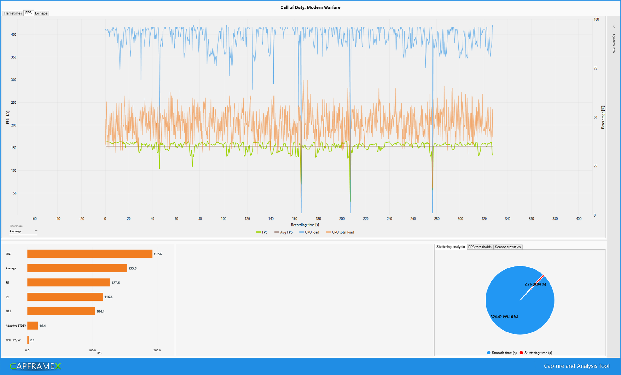

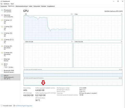

Zsoltszaba

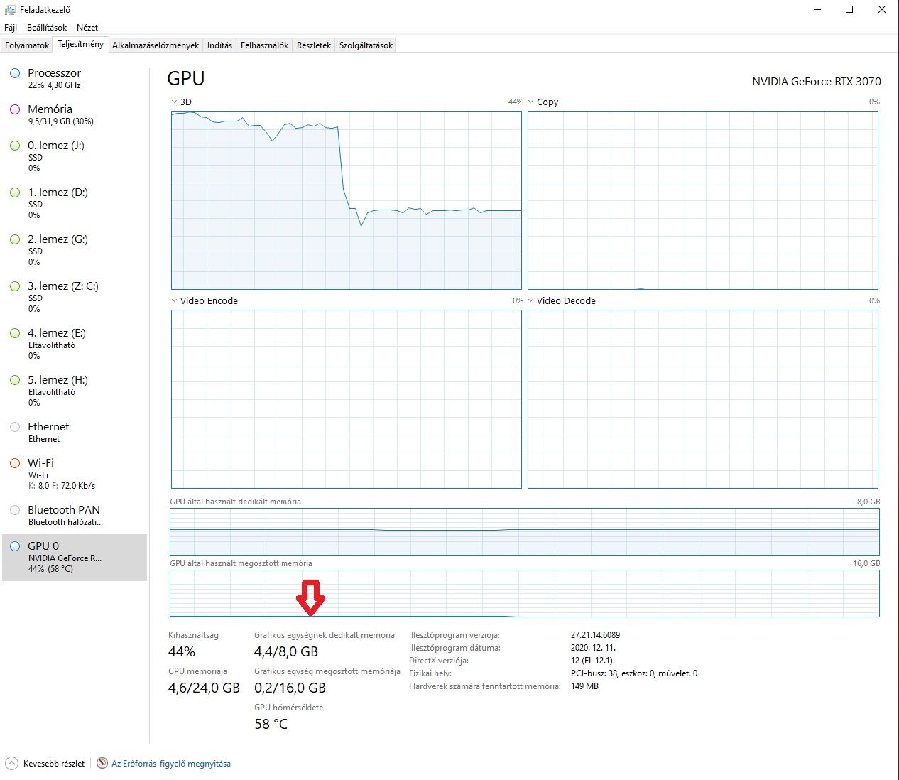

Az lenne a kérdésem hogy miért eshet be a processzor teljesítménye játék alatt?(3800X)
Olyan iszonyatosan zavaró hogy, megvan a rengeteg képkocka és egyszer csak "elfogy" jön a lagg. A képen minden adat látható, ahogy az is hogy ott a proci valamiért úgy érzi neki ott nem kell dolgoznia. Hőmérséklet nem vészes ahogy én nézem. Táp egy 750W-os bequiet.
Alaplapra rá van fugba mind a 6 pin a cpu-nak. -

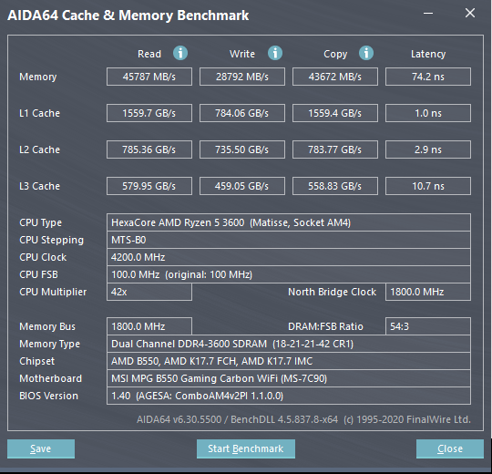

laskr99

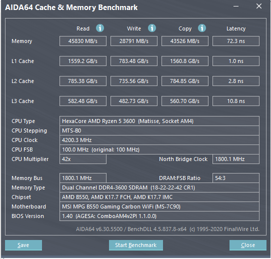

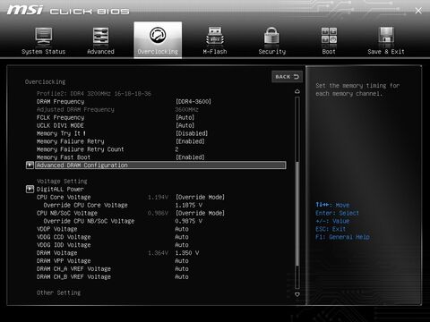

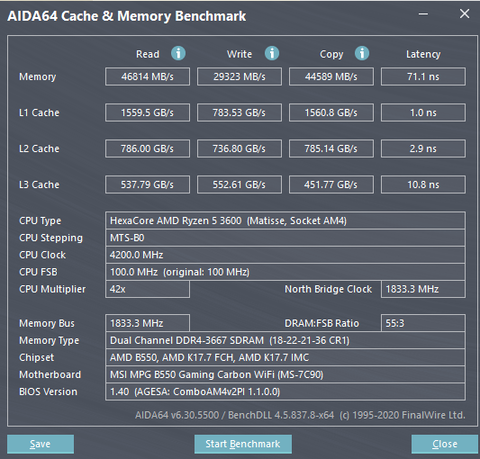

Szeretnék valami segítséget kérni
Eddig próbálgattam a ram tuningot. C die a RAM.
Eddig próbáltam a CL-t kicsit lejjebb nyomni, de a 17-21-21-42 alatt a win kékhalált dob startkor. 16-20-20-36/42 akkor el se jut a startig a gép, resetelni kell.
CL18-21-21-42 alatt meg nőtt a késleltetés sajna, amit pont lejjebb akarok nyomni, valami ötlet? Ja igen, a befagyás az 1.360 feszkó mellett volt.

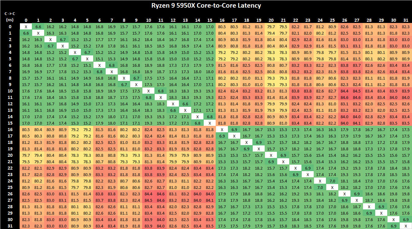

korcsi #32336 üzenetére
Bizony, az 5800X, vagy ha lesz egy olcsóbb nyolcmagos, jó áron szuper vétel lehet még játszani.
"nagy késleltetésbeli különbség nem látszik"
Azért az óriási előrelépés, hogy 4-4 helyett 8-8 mag tud gyorsan, alacsony késleltetéssel kommunikálni (emiatt vélhetőleg kevesebb mindennek kell IF-en utaznia, tehát aminek kell is gyorsabb lehet). Valamint a cache méret is jelentősen nagyobb, már nem csak két 16MB-os van magcsoportonként, hanem egy nagyobb 32MB-os lett belőle, ami szintén előnyös, magasabb találati arányhoz vezet. Valamint a fejlesztő és ütemező kezét is kevésbé köti meg, hogy nagyobb blokkok vannak. -
PuMbA
[link] Még szegény Ryzen 2600-ból is sokkal többet vesznek. mint Intelből. Nem csoda, hogy az árak / elérhetőség ilyenek
Intelek halomban állnak a raktárakban -> árak mennek lejjebb. Jelenleg tényleg jó vételek játékra. i5-10600 listára se került.
korcsi
Valóban, benéztem a képet. De ha nem számszerűen nézzük ugyanoda lyukadunk kevés magos terhelés nagyobb órajel. Én naívan azt hittem, hogy "könnyű" kód mellett az összes magra jobban turbózik, meg nem összesen 200MHz-ről beszélünk.
Akkor az 5800X elvileg nagy "gamer" processzor lehet még.
#32316 PuMbA:
A Zen 2-ben egy CCD-ben (chiplet) két darab négy magos CCX van, CCX-en kívűl már nagy a késleltetés, IF van itt is meg a CCD-k között is, nagy késleltetésbeli különbség nem látszik.
Zen 3-nál egy CCD-ben egy darab nyolcmagos CCX van itt alacsony a késleltetés, CCD-k között (5900 és 5950) már nagyobb ugyanúgy mint a zen2-nél. -

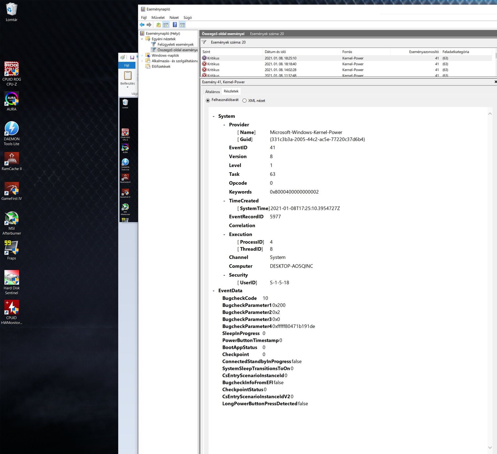

ez jó hosszú móka is lehet, én hasonlóval szenvedek szeptember óta, nekem is 99% idle ment el a gép, black screen reboottal.
más paraméterekkel ugyan:
- MSI B550I lap

Azt a pici + offsetet hol es hogyan tudom beloni ezen az Asus B450-F lap biosaban?
viktorhmv #32314 üzenetére
Először is, ilyen ASUS AI szirszarokat nem raktál fel, ugye? Ryzen Mastert szintén szedd le, ha fent van. A driverek maradhatnak, a segédprogramokat szedd le, van olyan, ami direkt alulfeszel, valami ASUS AU Suite, vagy Dual Intelligent Processors néven fut, ha jól rémlik.
Ha ezek nincsenek már fent, és így is restartol, akkor azon a lapon BIOS-ban, ahol a DOCP-ot állítottad, a lap alja felé tweakers paradise, cpu core voltage, auto helyett offset mode, + értékkel, a mértéke pedig auto helyett az első felajánlott érték legyen, amit egy felfelé nyillal, vagy plusz gombbal tudsz elvileg kiválasztani, de ezt nem tudom megmondani, mert TKL billentyűzetem van... Keress hozzá videót, mert ez azért nem veszélytelen terep!
Béta bios-t nem tennék fel háromezres sorozatú procihoz, felesleges. Én is az utolsó azelőtti builden vagyok, és nincs gondom.

Köszi!
Beállítottam a BIOS-ban a DCOP-t és leellenőríztem, hogy helyes értékeket olvas-e ki a RAM-ból és stimmelt. Elmentettem és újraindítottam a gépet de rövid futás után megint fogta magát és újraindult :-/
Hogy is állítsam be a másik dolgot amit írtál?Szájbarágósan plz!

GIORGIONE76
Halihó,
a béta bioszokkal megjelent resizable bar-ról van már valami hír esetleg?
a task manager-ben ugyebár már látható valami, kipróbáltam az ACOrigins-el, mintha a kis grafikonon lenne valami, de lehet csak a 149MB-s és nem a megosztott 16giga,
mondjuk a játék sem annyira memóriaigényes
szerintetek?
viktorhmv #32307 üzenetére
Pici plusz vcore offsetet ajánlok. Nálam is volt ilyen ugyanebben a lapban, igaz 3600-zal. Idleben túl melyre rakja a vcore-t. De felejtsd is el a javaslatot, mert nincs még XMP-d, amit DOCP-ként találsz meg a lapodon. Szerintem megoldja ezt a problémát is, mert ott picivel agresszívebb az energia menedzsment minden téren.

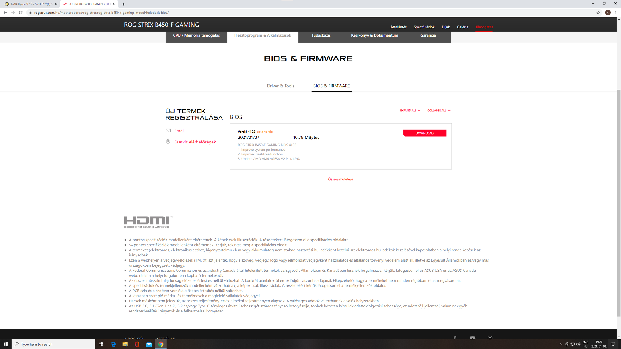

viktorhmv
A frissen - új alkatrészekből - összerakott gépem Win 10 Pro-val "nyugalmi állapotban" (szakzsarkonnal talán: "idle") időről időre "szomorú fej kék háttér" hibaüzenettel újraindul.
Teljesen rendszertelen a dolog. Van hogy több órát megy, van hogy 10 percen belül 3x is kifagy. Terhelés alatt eddig semmi gond nem volt vele.BIOS frissítve a legújabbra, minden hardverelem jól összedugva, letesztelve. Semmi tuning vagy bios móka, csak a gyári értékek. Win 10 a legfrissebb, naprakész.
A konfig az alábbi:
- Alaplap: ASUS ROG STRIX B450-F GAMING AM4
- CPU: AMD Ryzen 3500x 3.6 Ghz
- CPU hűtő: BE QUIET! Pure Rock 2 Black
- RAM: DDR4 HyperX 2x8GB DDR4 3000MHz
- Táp: THERMALTAKE Toughpower GX1 600W Gold
- SSD: Samsung 500GB 860 EVO
- HDD: WD Blue 1TB 7200 RPM
- VGA: MSI RX 580 ARMOR 8GB OCVan esetleg valami ismert hiba a Windos kontra Ryzen CPU párossal?
Köszi szépen előre is!

Sokszor hivatkoznak a játékoknál az egyszálú teljesítményre, de véleményem szerint nem csak ez "volt" a ryzen rákfenéje, hanem a magok közötti kommunikáció késleltetése volt sokkal rosszabb mint az intelnél és ez okozhatott teljesítmény problémákat:
10600K-nál a legtávolabbi magok között 24,5ms a késleltetés, míg a Ryzen-él a "legközelebbi" magok között is nagyobb a késleltetés (29ms).
Ezt csak azért hoztam fel, mert ilyen értelembe nagy volt a nyomás AMD-n, hogy emelni kell az egyszálas teljesítményt, most a CB20 501 (3700X) vagy 518 (i9 9900) pont ami megváltja a világot? -
