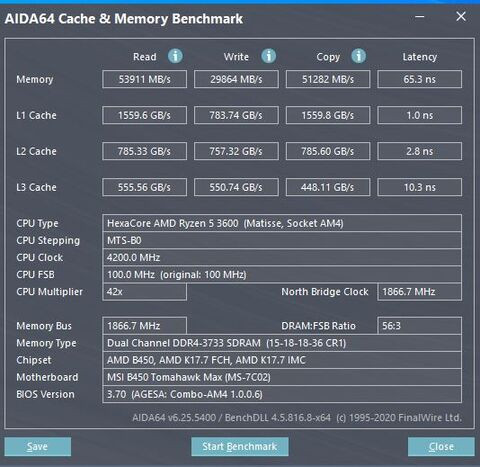

fudi2002 #33535 üzenetére
Ez volt a baj, köszönöm
Ahogy nézem ez megoldotta a különböző tesztprogramokban való ingadozást is, stabilabban hozza pár %-on belül ugyanazokat az eredményeket...
Azt jól gondolom, hogy teljesen ugyanolyan eredményeket nem lehet elvárni? Az AIDA is egyszer 65,3ns késleltetést mér egyszer 65,1-et...gondolom ez belefér?!

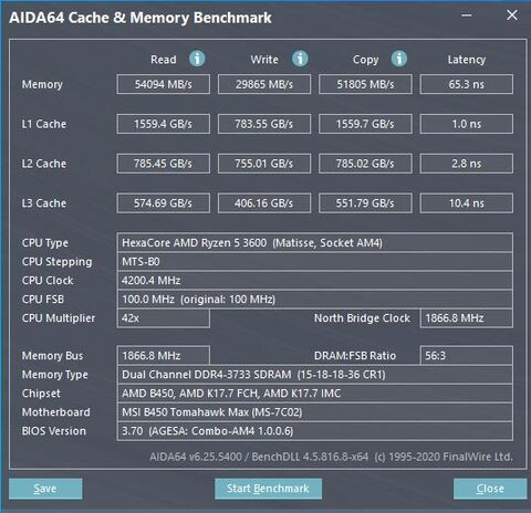

Egy "Ram"-os kérdésem nekem is lenne
Crucial Ballistix 3600Mhz ramom van, kicsit próbáltam én is finomhangolni, gyorsult is, jelenleg így néz ki:
Viszont, nem minden indításkor tudja ezt, van , hogy a Latency elmászik 67ns-ra és Read meg a copy is csökken kb. 1000MB/s-et, csinálok egy újraindítást és újból minden jó, hozza amit kell. Mitől lehet ez?
