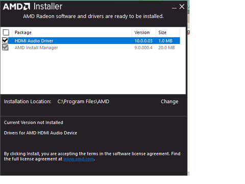

cintula187
Valami nem stimmel vagy csak simán bénázom. Leszedtem DDU val a friss drivert, mert megint volt egy fekete képernyőm. A 16.7.2 -őt szeretném felrakni, de olyan mintha csak a hotfixet akarná felrakni.
Ezt a fentit az ezen a linken találhatóval csinálja.
16.9.2 felmegy.

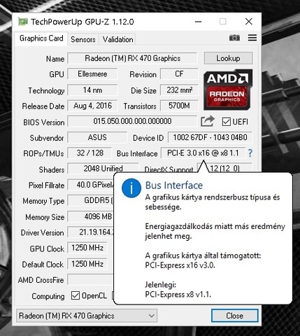

smilecat
Hobbbyt #10813 üzenetére
Engem igazából a miértje izgat, ha már mindkét eszköz tudja az x16-ot akkor miért csak x8-on működik.
És másnál miért x16 ami nálam x8? Szóval ez birizgálja a csőrömet...
Gondoltam hátha itt valaki tudja...#10810) Create.
Megnéztem a többi PCI-E foglalatban, az eredmény: x2 3.0 -
smilecat
A x8 utáni változik 3.0-ra, ennyi az össz változás...

Create. #10778 üzenetére
#10800) zolee1984
Köszönöm!Érdekes, hogy az általad linkelt tesztben szereplő Asus Rx470 a PCi-E x16-ot használja, míg nálam akármit is csinálok csak az x8-at.
Ez mitől lehet? Mi befolyásolja, hogy ez nem megy x16-on?
Asrock z170 extreme 4 + az alaplapom, i5 6600K a proci.
HSM
zolee1984 #10800 üzenetére
Csak óvatosan a magasabb hőfok és halkabb ventilátor kombinációval! Mivel az Asus-on nem hűti semmi a memóriákat a ventilátor szelén kívül, valamint a zsúfolt, nem túl nagy bordás VRM sem biztos, hogy jó néven veszi a kevesebb szellőt. [link]
Ha pedig gyorsabban mehet a GPU, és pláne magasabb hőfokig, akkor lényegesen nagyobb (hő)terhelés érheti ezeket az alkatrészeket. Érdemes mindenképpen HWiNFO-val monitorozni és tesztelni közben, az jó esetben méri a VRM hőmérsékletét, és a memory error-os részből is lehet következtetni, hogy a memóriáknak már nincs ínyére a hőmérséklet.Nem tökéletes módszer, de a semminél jobb.
