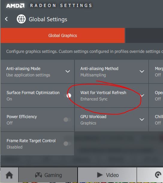

hackeeeee
Jómunkásember
bivalyolo #26096 üzenetére
Jahogyígyvan.. No, így már világos.. ezt pl. nem tudtam a freesync-ről. Köszi!
Szóval akkor, innentől ha akarom nyugodtan elengedhetem az FPS-t, hagy dolgozzon a vga, ahogy neki jól esik.
Megnézem így, plusz akkor minden játékban vsync off. Megnézem, jelentkezem!
UpdatE: Mégsem.. 59-nél már törik az inga.. Persze nem annyira mint mondjuk 30-nál, de látszik a szélén.. 60-on vaj sima.
Egyszerűen nem értem miért.. Most basic range-ben van a monitor.
Update2: Oké, valszeg csak a program kicsit bogaras. Elforgattam, és úgy léptettem FPS-t, talán így jó lesz.
Power limit kitolása mondjuk MSI AB-ben ugyan az, mintha wattman-ban tolnám ki?
bivalyolo
hackeeeee #26095 üzenetére
Ha 48-60hz-ig terjed nálad a freesync, akkor 51-52 fps lesz nagyjából az a szint, ahol nem szabad már törnie. Lefelé is kb. 3 fps minusszal kell számolni, tehát a valós freesync range ennél a monitornál olyan 51-57 körül van. Vagyis ide kéne limitálni az fps-t, ha minden áron limitálni szeretnéd, de így az input lag magasabb lesz, mintha el lenne engedve az fps.
A bővített sync teljesen jól működik együtt a freesync-el. Ahol vége a freesync hatásának, ott kezdődik a bővített sync, így teljesen ki van küszöbölve a képtörés.Ha bekapcsolt freesync mellett aktív a bővített sync is, akkor gyakorlatilag kitoltad a max range-t a végtelenségig. Tehát 51-fpstől ameddig a játék motor támogatja 200, 300, 500 fps-ig nem fog törni.
Ha olyan monitorod lenne ami lfc-t is tud, akkor lefelé is törés mentes lenne a kép. Más kérdés, hogy 50 fps alatt nem biztos, hogy nagy élmény a játék..
Az inga demot, úgy használd, hogy 48 fps-re állítod a min fps-t, majd lépegess felfelé egyesével, amíg a törések el nem tűnnek. Javaslom válts át a másik nézetre, ott sokkal jobban kijön a tearing szerintem.
bivalyolo
hackeeeee #26091 üzenetére
Nem egészen.
Freesync: ON, maradjon annyin, amit tud a monitor alapból. Ha 40-60, akkor annyi. Ne told ki a range-t egyik irányba se.
Bővített szinkron legyen ON globalból, így minden játékban, sőt még ebben az nvidias inga demoban is, amit linkeltem működni fog.
Power limit kellhet neki, hogy ne droppoljon az órajel. Az, hogy a te kártyádnál ehhez +20% vagy több kell e, azt szintén ki kell tapasztalni. Lehet játszani a feszültségekkel is, kicsit visszább venni, akkor nem kell neki annyi power se.
Nálam pl. tört a kép freesync rangeben, ha nem volt elég kakaó ahhoz, hogy tartsa a max boost órajelet.
hackeeeee
Jómunkásember
bivalyolo #26089 üzenetére
Nincs, nem piszkáltam semmit, minden alapon megy. Plusz nem értek a wattman-hoz.
Amúgy akkor, ha jól értem ezt az Enhanced Sync-et, akkor, magyarul, freesync off, és engedjem el az FPS-t?
Alapjában véve, lehet, hogy jobban járnék így 40-60hz range mellett? Ugye 1080p-ben hajtom amúgy is, mert 4K-ra kicsit karcsú.
Nagyobb range mellett oké, a kettő együtt hasznos lehet.
Sorry a 2 hsz-ért.
UpdatE: Az óra jó ötlet volt. Ha 60 fps-t engedek neki, akkor minden oké, ha 50-et, akkor már tearing-el. Pedig a monitor extended range-ben van, ami 40-60.
bivalyolo
hackeeeee #26088 üzenetére
Azzal a karival valszeg azért tört a kép, mert van egy szint a max refresh rate alatt, ahol már kikapcsolja a szinkronizálást, hogy ne legyen stutter. Ez egy 60 hz-es monitornál 40-50 fps körül jelenkezhet, de ki kell tapasztalni.
Szívesen.
windmill helyett próbáld ki ezt: [link]
stabilabb, és kb ugyanazt tudja.power limit ki van tolva?
hackeeeee
Jómunkásember
bivalyolo #26085 üzenetére
Egyértelmű.. De amennyiben CRU-val toltam felfelé a range-et, tolta ki a range-et is. Direkt ellenőriztem. Ergo ha mondjuk csináltam 1080p 75Hz-t, akkor 40-75Hz volt a range RS szerint..
Viszont.. ha van FPS cap, bármennyin, ergo 50+ felett, és freesync ON 40-60 range-ben, van tearing.. Ha marad az FPS cap, viszont bekapcsolom a vsync-et, nincs tearing.. Ez 3-ból 3 játék alatt így van..
Sőt, a windmill tesztben is..
Ergo, hiába van bekapcsolva a freesync, ha nincs vsync, képtörés van.. ez volt az 550-nel is..
Mint mutattam lentebb, G-sync-nél is javasolt a vsync-et bekapcsolva hagyni, gsync mellett is. Pár fórumot olvasva, itt is ugyan ezt írják..
bivalyolo
hackeeeee #26084 üzenetére
Freesync nem egyenlő bővített sync.
friss és ropogós: [Is More Than 60 FPS on a 60 Hz Monitor Better?]
