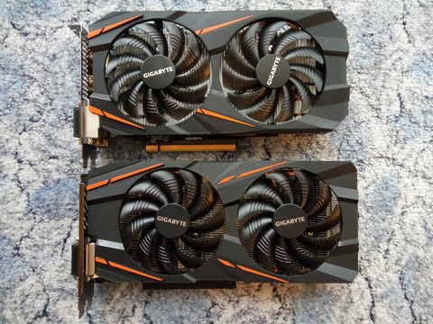

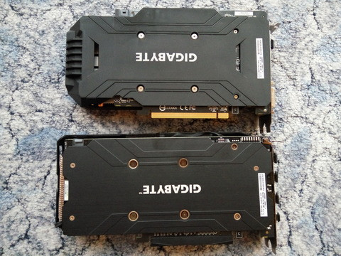

Na beüzemeltem a Gigabyte G1 470 4GB kártyát. Első blikkre minden rendben, a hűtése nem igazán hangosabb a WF2 1060-nál, bár attól 4 fokkal melegebb (77 vs 81) Dying Light alatt nézve.
Pár kép a két kártyáról, alsó a 470:
Az olcsóbb 470-nek minőségibb érzete van, mivel annak fém a hátlapja, az 1060 csupa műanyag. A ventilátorok azonosak szerintem, legalább is rénézésre.

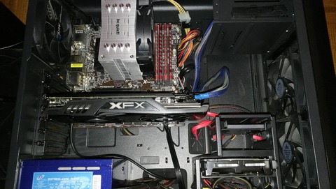

A héten szereztem be az RX 470-emet, de én xfx black edition mellett döntöttem (65 ezer huf volt).
Most, hogy olvastam a kommentedet gondoltam megnézem én is, hogy miként alakulnak a hőmérsékletek.100%-os terhelés mellett 40%-on pörög a venti és 66 foknál fentebb nem ment a cucc Zalman R1 házban alap ventikkel.
Egyébként maximálisan elégedett vagyok a kártyával
tökéletesen teszi a dolgát.
