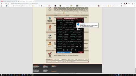

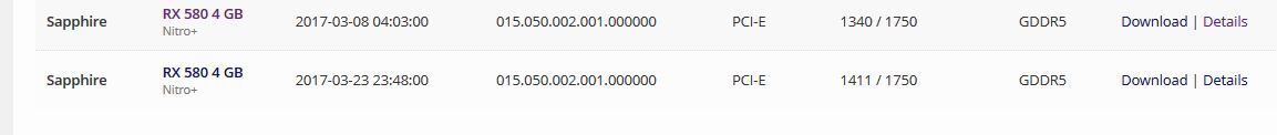

Megcsináltam a Bios frissítést. Most működik, mindkét állásban az eredeti órajel van! (1340 vs.1411). Memory frekvencia mindkét állásban 1750Mhz.

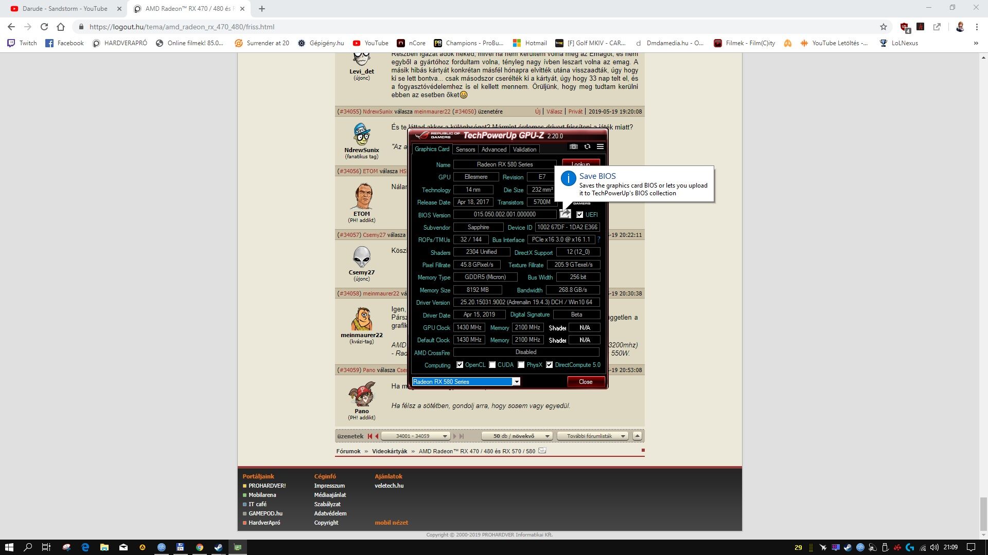

Impair1980
Erre gondoltam én is!
Ha a TechpowerUP oldalról azutolsó két Bios-t lementem, majd felrakom egyenként a saját Bios állásába, akkor az elvileg jó lesz? -
HSM
Örülök!
Nagyon szívesen.
(#34066) Impair1980: Ha volt előző tulaja a kártyának, lehet viccesen mindkét állásba az OC BIOS-t mentette.
De igazából ugyanúgy meg tudod szelidíteni, amit javasoltam athomi fórumtársnak: [link].
A takarékos BIOS is ezt csinálja, csak egy picit még lecsíp a TDP korlátból is, de ha nem pl. Furmarkot játszol rajta nincs igazából jelentősége. -
HSM

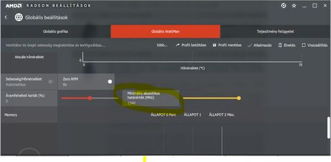

Impair1980 #34063 üzenetére
Reset kell a WattMan-ban, mert megjegyezte a korábbi BIOS értékeit.
Impair1980
Az mitől van, hogy a Sapphire RX580 Nitro+ 4GB DDR5 256 bit kártyán BIOS switch kapcsolót átkapcsolva nem változik az órajel?
Elvileg 1340-re kellene visszaennie, de ugyan-úgy 1411-en van GPU-Z szerint,mindkét állásba! -

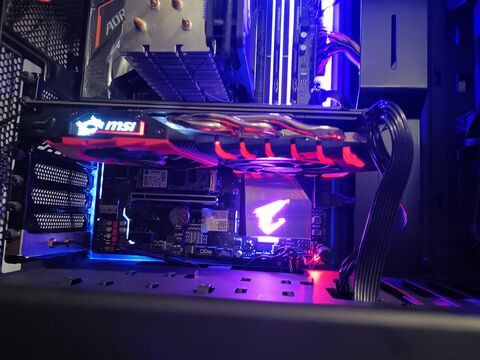

Úgy néz ki bex@rt a Gigabyte RX570-em. eGPU-ként használom laptophoz. Tegnap még jó volt, ma bekapcsoláskor csak úgy süvítenek a ventik, a kártya hardveresen nem látszik sem Win10, sem Linux alatt, a hardvereszközök között sem jelenik meg. Ha letiltom az Expresscard slotot, amin keresztül csatlakozik, akkor néhány másodpercig normál fordulattal mennek a ventik, majd épp elkezdenek túlpörögni.
Pedig még ki sem volt hajtva a kártya, néhány régebbi játékkal volt tesztelve 3×50 percet, meg PCIe 2.0 x1 sávon volt csak járatva, így bottleneck miatt nem is volt rendesen kihasználva, hogy legyen ideje megfőni vagy ilyesmi.
Egyelőre VBIOS-t sem flasheltem rá.
Elsőre azt hittem, hogy a tegnap éjszaka települt Win10 legújabb kumulatív frissítés tett be szoftveresen, de Linux alatt is csinálja, annál nem volt semmilyen frissítés.

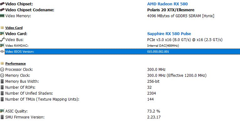

Csemy27
Üdv mindenkinek.
Nemrég vettem egy Sapphire Radeon rx580 pulse 4gb kártyát használtan. Több probléma is felütötte a fejét. 1- wattman beállítások újraindítás után resetelődnek.
2- 1365mhz a gyári órajel ,kitoltam a powert +30%-al de ha eléri a kártya a 70fokot ugrál az órajel.
3- újraindítás után full piros kép fogad ,monitor ki/be megjavul. Ez úgy néz ki driver gond volt vissza raktam a 19.2.2 napok óta nem jött elő a hiba. Játékban komoly gondokat nem okoz de valahogy nem hozza a várt értékeket. -

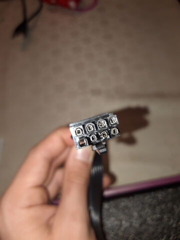

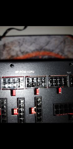

FoLey-v
Levi_det #34014 üzenetére
Sapphire kártyái mindig is jó hűtésűek voltak. Persze vannak kicsivel gyengébb változatok is mint pl. Pulse. Ha a navi kiadja Nitro+ változatot akkor azt kell venni mint RX 590-nél,de ez az én véleményem.
Érdekes a CM V550 táp probléma nem csak tőled hallom ezt a sztorit. Nekem egy CM G650M van benne és nincs ilyen probléma másfél éves táp,igaz a gyári Yate Loon ventit kivágtam (gari is ugrott,de letojom) és tettem bele BQ! Pure Wings 2-öt.
Szerk.: Szépen kiégett,biztos hogy rendesen bevolt dugva?

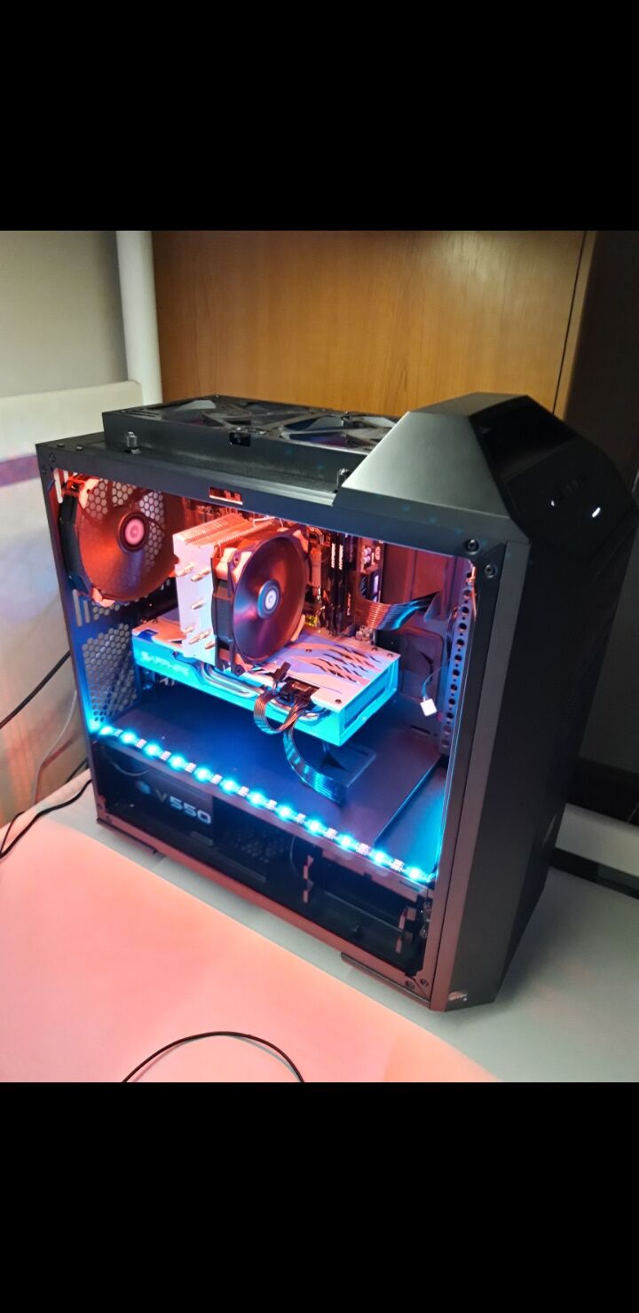

Levi_det
kezdő
Sziasztok!😀
Mi a véleményetek a Sapphire kártyákról?🤔
Nekem egy Sapphire Radeon RX590 nitro+ SE kártyám van ami teljesen jól működött, maxon is csak 60 C°- ig ment, és a dual bios segítségével váltani tudtam az OC, és a Stealth között, attól függően épp mit játszottam. Sajnálatos módon már két hónapja nem tudtam használni egy rejtélyes meghibásodás hatására, ami a tápomban volt....28 ezres táp és majdnem kinyírta a teljes gépet.. Szóval kb 2 hétig volt eddig használva ez a típusú kártya a meghibásodás előtt, ám most egy teljesen újat kaptam, mivel azt hittem a videókártya baja a crash. 1szer volt bent a gépben. Nyáron szeretnék váltani egy új NAVI kártyára, és akkor is Sapphire legyen? Az egyik haverom azt mondta, hogy no-go a Sapphire, ámbár inkább a ti véleményeteket kérem ki, mivel ő 1050ti-vel nyomja, így nem hiszem hogy sok tapasztalata lenne a gyártóval kapcsolatban.Ui: a Cooler Masternek jelentettem a tápom meghibásodását, azt mondták, hogy ezzel a táppal még sosem történ ilyen, és küldenek egy teljesen újat 5 napon belül, miután feladtam a régit.
A táp egy Cooler Master V550 550W gold táp volt, csatolok pár képet arról, hogy mit tett...
További szép napot -
