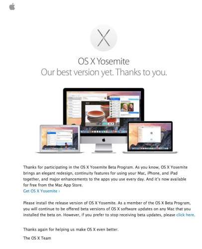

Én igen, plusz leiratkoztam a bétáról is.
