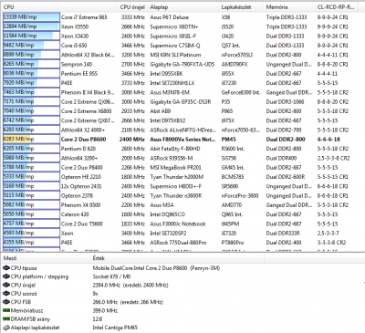

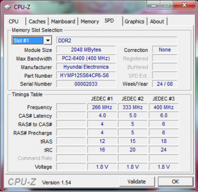

milyen everestet használsz? lehet túl új neki a laptopod... mondjuk nem tartom kizártnak, hogy a a HM55-ös lapkakészleted mindegyik Everestnek új még mobilfronton...nem ismeri fel pontosan laptopodat sem ha jól látom....ha nem érzékelsz drasztikus lassulást, akkor nem hiszem hogy gond lenne vele. Nálam ilyen (már 2éves masina, szóval nem leszólni
Esetleg ha nagyon "nézelődni" akarsz, akkor a CPU-Z programocskát tudom javasolni:

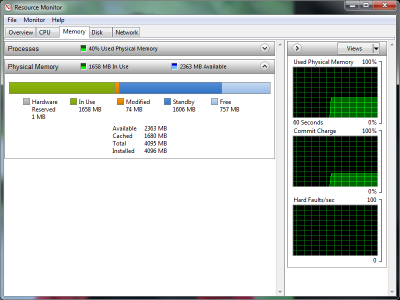

meg is vagyunk...ott van a hardverek számára fentartott...gondolom valami alaplapi integrált kártya is van a notiban és az foglalja le.....(én is laptopról írok, csak nekem semmi integrált dolgom nincs, mint láthatod
az is lehet, hogy az 5470 mobilitynek van valamennyi saját memóriája, illetve rendszermemóriából is vesz le......(előfordulhat, hogy BIOS-ban kikapcsolható...de nem hinném, hogy ~150 megabájt miatt megérné piszkálni

Tudtok abban segíteni hogy miért van a hogy 4GB Ram van a laptopba és a win7 azt írja 3,86gb használható. Everest is csak 3948mb-ot ír. Megdöglött volna valamelyik ram?

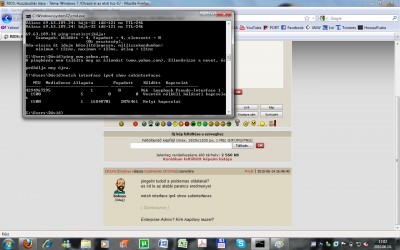

Érdekes módon a google-t, facebookot tudtam pingelni, de a yahoo-t és hotmail-t nem.
A parancs eredményét képként töltöm fel, úgy egyszerűbb.
Lehet, hogy az ESET Smart Securityban kéne valamit beállítani speciálisan a vezetékes hálókártyámhoz? Mert wirelessnél soha semmi gondom nem volt egy oldallal, és a Smart Security-t is mindig ezekkel a beállításokkal használtam.

pingelni tudod a problemas oldalakat?
es ird le az alabbi parancs eredmenyetnetsh interface ipv4 show subinterfaces

Keresgéltem az archívumban, és ebben a részben is a problémám megoldása után, de egyelőre nem találtam semmit.
A körülmények a következők:
Adott egy asztali gép, amelybe routeren keresztül van csatlakoztatva ADSL Start internet. Ez a gép elszállt, ezért a laptopommal akartam csatlakozni a netre, egy Dell Latitude E5500-am van. A router típusa Draytek Vigor2104p.
Az a problémám, hogy bizonyos oldalak pl.: yahoo, google, facebook nem jönnek be, valamint az msn sem működik, ugyanakkor ezek az oldalak tökéletesen működnek az asztali gépen. Ebből kifolyólag gondoltam arra, hogy a laptopon lesz valamilyen beállítás a ludas. A routert egyébként pingelni tudom, DHCP-vel kapom a routerből a netet, azzal sincs gond. Az operációs rendszer Windows 7 Ultimate.
Remélem valaki tud megoldást a problémára. Előre is köszi a választ!
