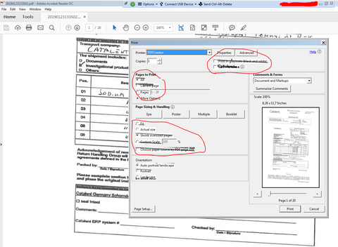

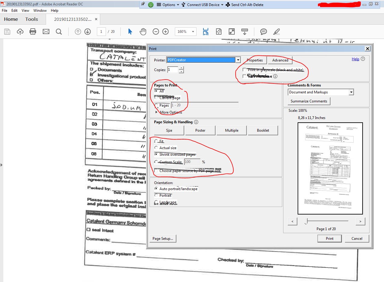

Találkozott már valaki VDI rendszer alatt olyannal, hogy ha Adobe szoftverből szeretne valaki PDF-et nyomtatni, akkor a nyomtatási ablakban a szöveg részen átüt maga a dokumentum, így nem teljesen olvasható. Mondjuk fura maga az ablak is, mert nem a megszokott Windows 7 stílusú, hanem ilyen "csupasz"
Itt egy kép róla, remélem érthető

Találkozott már valaki olyannal, hogy VDI környezetben a kliensen a View Agent frissítés után nem megy az USB átirányítás?
Találtam egy ilyen leírást, kitöröltem a cert-et, újra létrejött, de úgysem megy, ugyanaz a hibaüzenet.
VMware Horizon View: USB Redirection is not available for this desktopKöszi!
