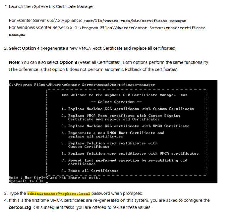

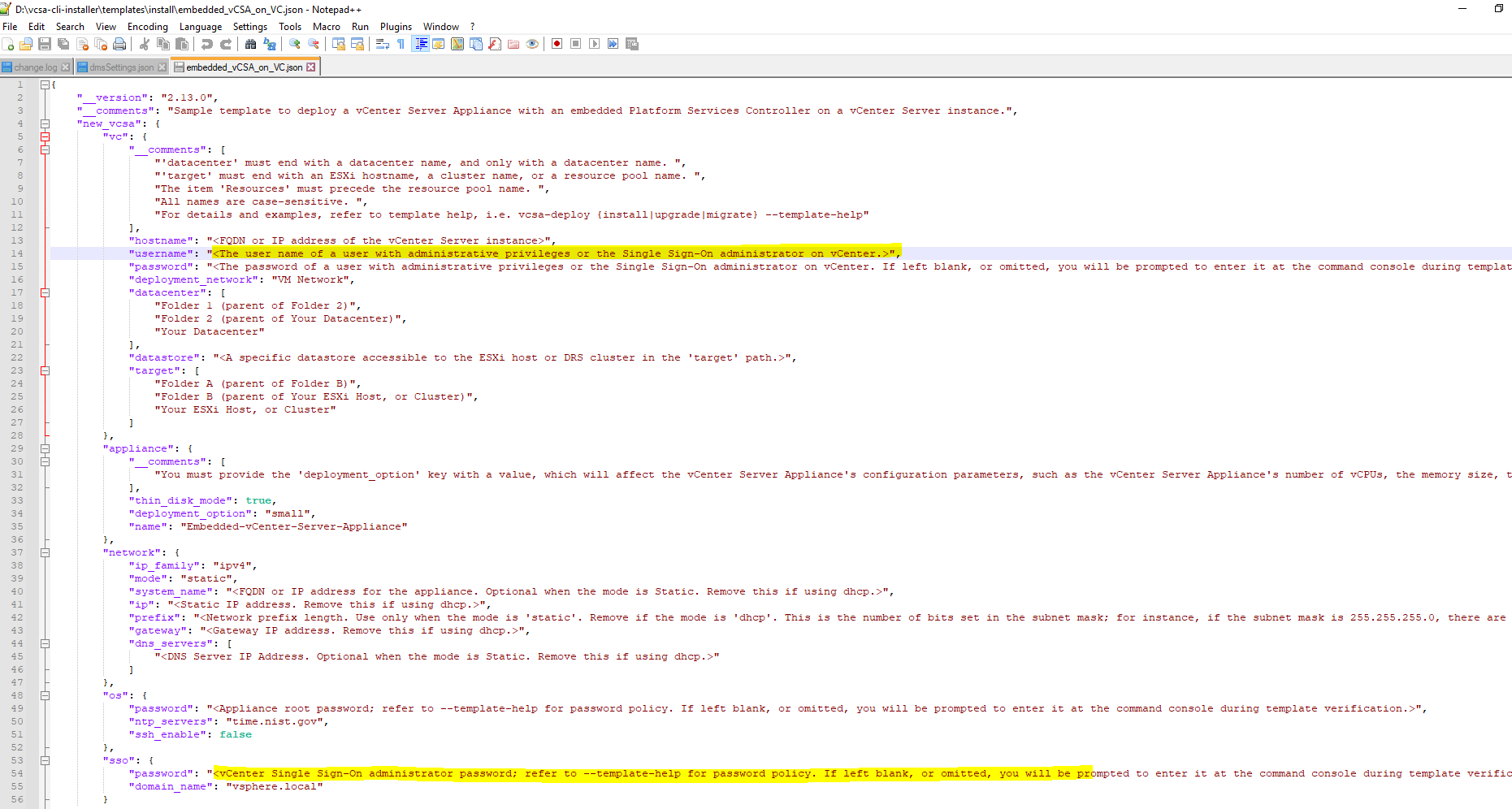

/var/log/vmware/vmcad/certificate-manager.log mit mond?
Ugyanezt: Error Message : Access denied, reason = rpc_s_auth_method (0x16c9a0f6).
____________"A lényeg hogy hostonként disconnectelni kell a meglévő vCenter-től"
Ez az amit nem tudok megtenni, mert nem tudok belépni a vCenter-re mert lejárt a cert
bugizozi
Lehet valamit nem értek akkor, vagy rosszul fogalmazok
root-tal belépek SSH-n, elindítom a certificate-manager-t és ott az administrator@vsphere.local -t kéri.
3. Type the administrator@vsphere.local password when prompted.
De most kipróbáltam hogy ott is a root-ot adom meg, de nem jó.

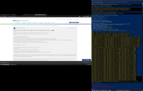

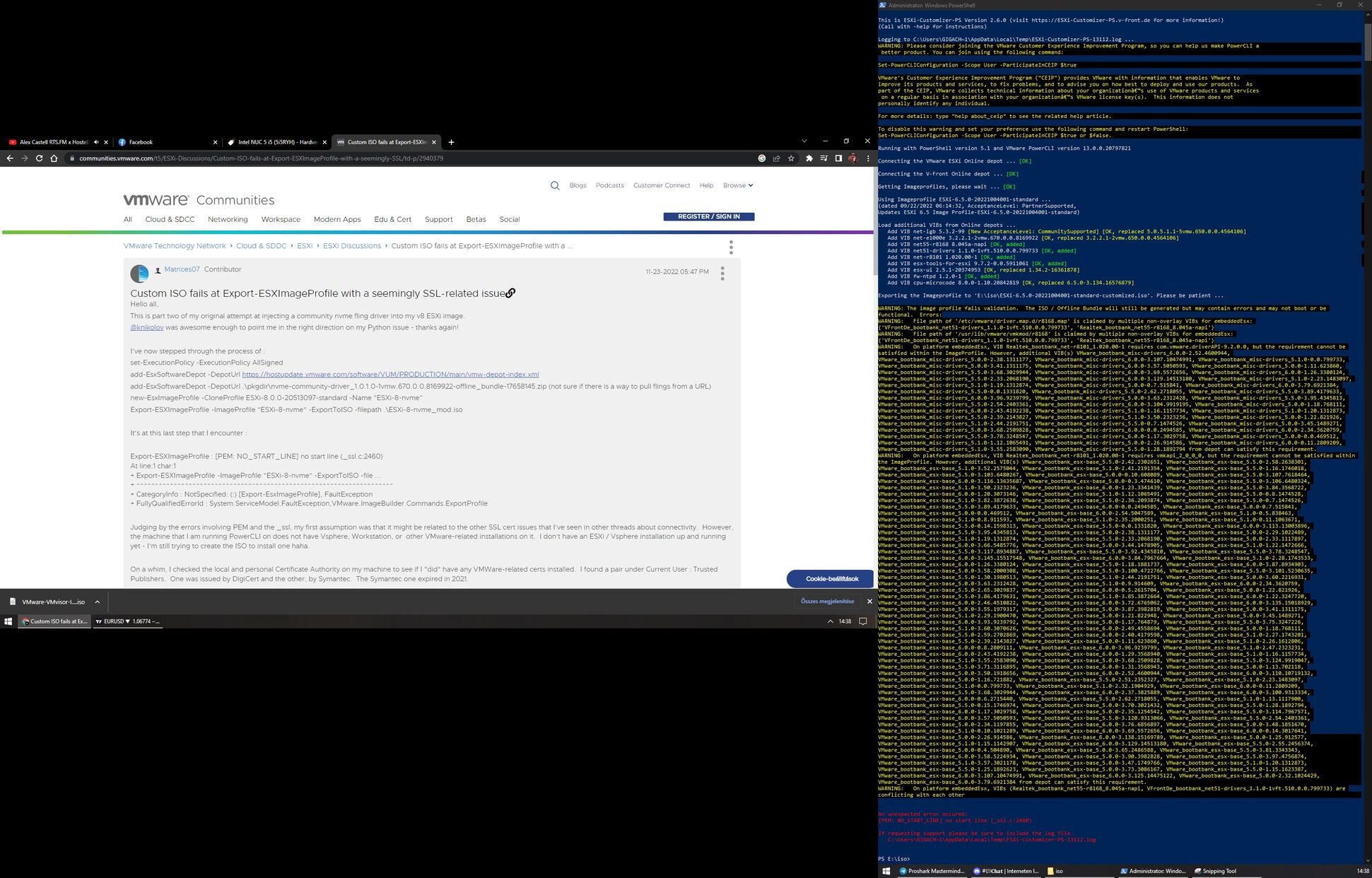

AiRLAC leírása alapján sikerült megcsinálnom, de kellett hozzá sto1911-es linkje is a python-al.
Az ESXi-Customizer-el továbbra sem sikerült, bár most sokkal tovább jutottam. Az exportálás nem sikerül. Annyit ír, hogy megszakadt a kapcsolat. De most már annyira nem is foglalkoztat.Nagyon szépen köszönöm mindenki segítségét!

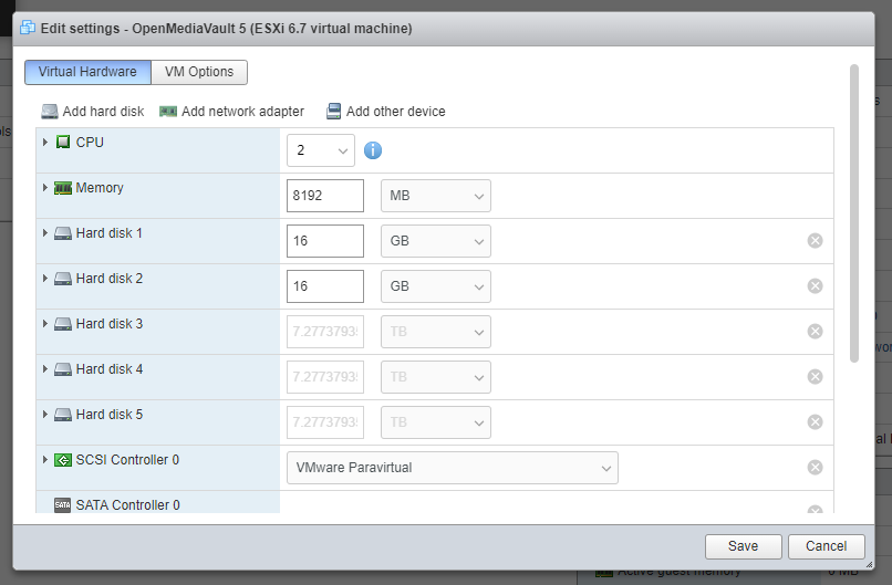

Most jutottam oda, hogy megint foglalkozni tudjak ezzel a dologgal.

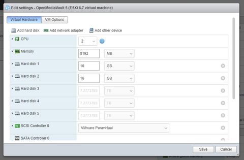

Próbáltam úgy, hogy kiszedtem inventoryból (Unregister), vmx fájlban kitöröltem az összes fizikai diszket (scsi0:2, scsi0:3, scsi0:4, scsi0:5, scsi0:6), elmentettem, majd ismét regisztráltam a VM-et webgui-n, ott hozzáadtam a meglévő 3 diszket ugyanazokkal az scsi csatolókkal, amikkel korábban voltak. Ezuntán megpróbáltam bebootolni, ugyanazt a hibaüzenetet kaptam: Unable to enumerate all disks.
Próbáltam azt is, hogy kiszedtem inventoryból, vmx fájlban kitöröltem az összes fizikai diszket, elmentettem, majd ismét regisztráltam a VM-et webgui-n, és fizikai diszkek nélkül próbáltam bebootolni, szintén ugyanaz a hibaüzenet.
Tüzetesen átnéztem a VM-hez tartozó vmx fájlt, nem látok benne olyan sort, ami az scsi0:2 - scsi0:6 csatolókhoz lenne köthető. scsi0:0 és scsi0:1 van, azok virtuális diszkek, az SSD-n vannak, ezeket egyáltalán nem piszkáltam, nem voltak kiszedve a VM alól.
Galopp: ez nekem is eszembe jutott, de ha tegyük fel nem kivettem volna a diszkeket, hanem elszállt volna valamelyik, akkor anélkül nem tudnám bebootolni a VM-et? Az elég nagy baj lenne.
