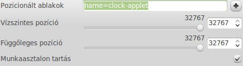

Ja igen, ez viszont egy 0.8-as compiz bug, amit képtelenek javítani, bár lehet a 0.9-ben ezt már megoldották. De semmi probléma, van rá kerülőmegoldás.
A CompizConfig beállításkezelőben nyisd meg az Ablakok elhelyezése plugint, itt menj a fix ablakelhelyezések fülre. Az ablakok rögzített pozícióval részbe fel kell venni ezt:
Ha találsz más súlyos hibát szólj, mert én nem tudok.
