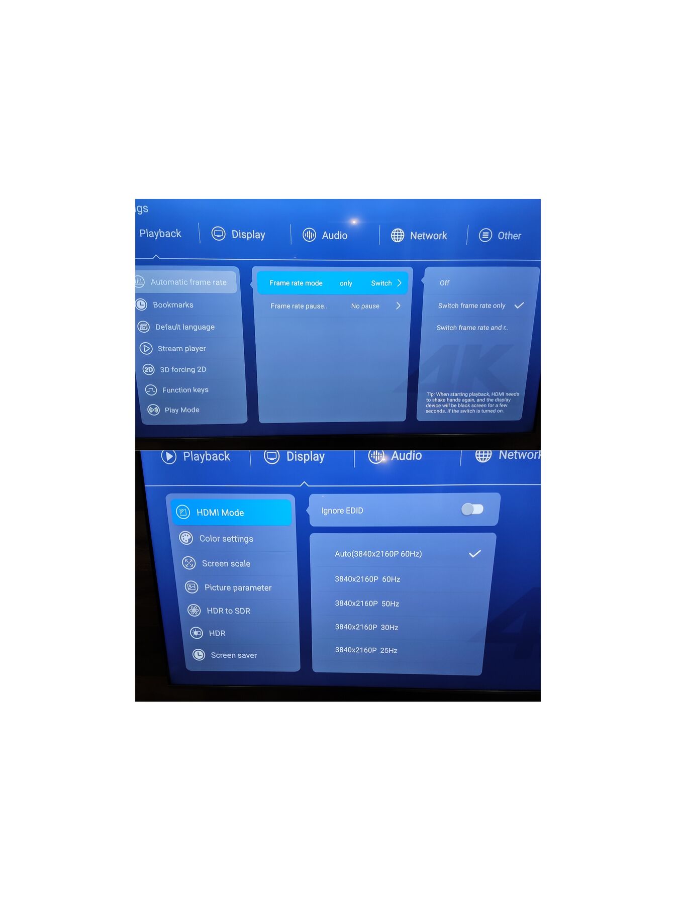

redati
Esetleg a 24hz-et is be tudod állítani?
Sajnos még a mai napig is az összes filmet ( pár kivétellel pl Gemini Man) úgy rögzítik, hogy másodpercenként 23.976 képkockát készítenek. Ezért akad 60, illetve 50hz-en is. De itt: [link] részletesebben el is magyarázzák. Ha tudja a box a 24p-t, akkor úgy már nem fog akadni. Illetve ha kijön a tv-re az Android 11, akkor ott már engedve lesz a telepített alkalmazásoknak is, hogy vezéreljék a képfrissítés gyakoriságát, amit pl. a kodiban be is lehet majd állítani -

sivi
Na úgy néz ki sikerült majd nem teljesen megoldani. 2160p 50hz-en nagyon minimális az akadás.
sivi
Kiskutya #5820 üzenetére
Azt figyeltem meg hogy a YouTube 60fps-es videók elég rendben vannak, sőt a letöltött Gemini Man ami szintén 60fps az is. A többi ami ~24fps az akad, főleg a nagy Panoráma képeknél. Gondolom itt a mozgáskezeléssel vannak gondok. Csak arra lennék kíváncsi hogy másnak is ilyen-e?

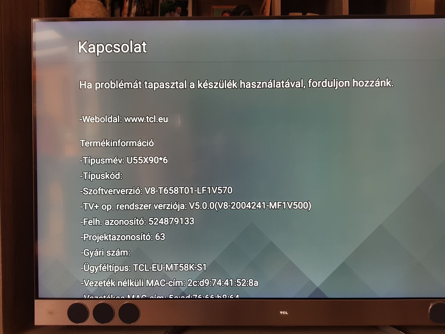

zoziuser
Van egy 2018-ban vásárolt TCL U55X9006 típusú tv-m.
Fél éve van NETFLIX előfizetésem és a HDR és HDR10 adások nézhetetlenek. Olyan, mintha egy sötétítő szűrő ereszkedne a kép elé. Internet kapcsolat jó fel/le töltési sebesség rendben ( a lakásban számítógépen tökéletesen jön a Netflix hdr-ben )
A Netflix ügyfélszolgálata azt mondja náluk rendben van az adás az én TV készülékem kódolja le , a tv-n kellene szoftveresen vmit állítani. De hol, mit és hogyan?
Találkoztatok-e már ilyen problémával és mi lenne a megoldás?
Segítségeteket előre is köszönöm -
