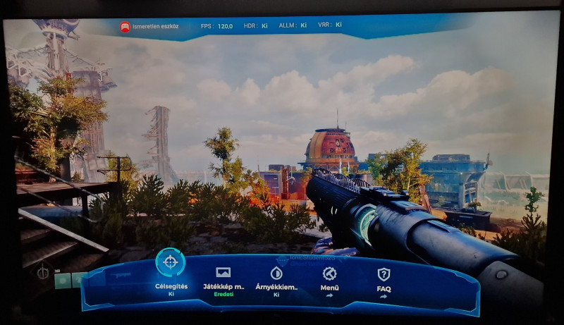

No eddig úgy néz ki, hogy megszűnt a villogás a menüben. Végre megy a Majstor igre...
C835 - V582A villogást figyelni fogom. A kép alsó negyede villodzott, de csak a Destiny 2 alatt és ott is csak a menüben.

Scale
Vhiktor #19858 üzenetére
Az mit jelent? A render része alatt mit értesz? Tv hiba, vagy a játék rosszul adja ki az utasítást adott pixelekre hogy mit jelenitsen meg?
Bár az alapján hogy egy teljesen más tv-n is talán ez a hiba van akkor a játék/ps5 lehet a hibas?!
Esetleg tudsz többet a hibáról?Meg még ami tervben van próbára hogy vrr-t kikapcsolom és megnézem 60hz-en, illetve hdr-t kikapcsolom vrr-t benthagyva.
Scale
Ilyet idáig senki nem látott?
Még másik kábellel ki fogom próbálni (jelenleg az eredeti ps5 2.1 hdmi kabelevel próbálom).
Illetve másik vrr-os 120hz-es játékkal is ki fogom próbálni de egyelőre még mindig csak ennél vettem észre, se hdr filmnél se sima nem hdr jateknál nem jött elő.
Amit extraban megfigyeltem hogy amiutan levaltok a játékról a menüben pár másodpercre rá "alszanak" ki ezek a világító pixelek. -
